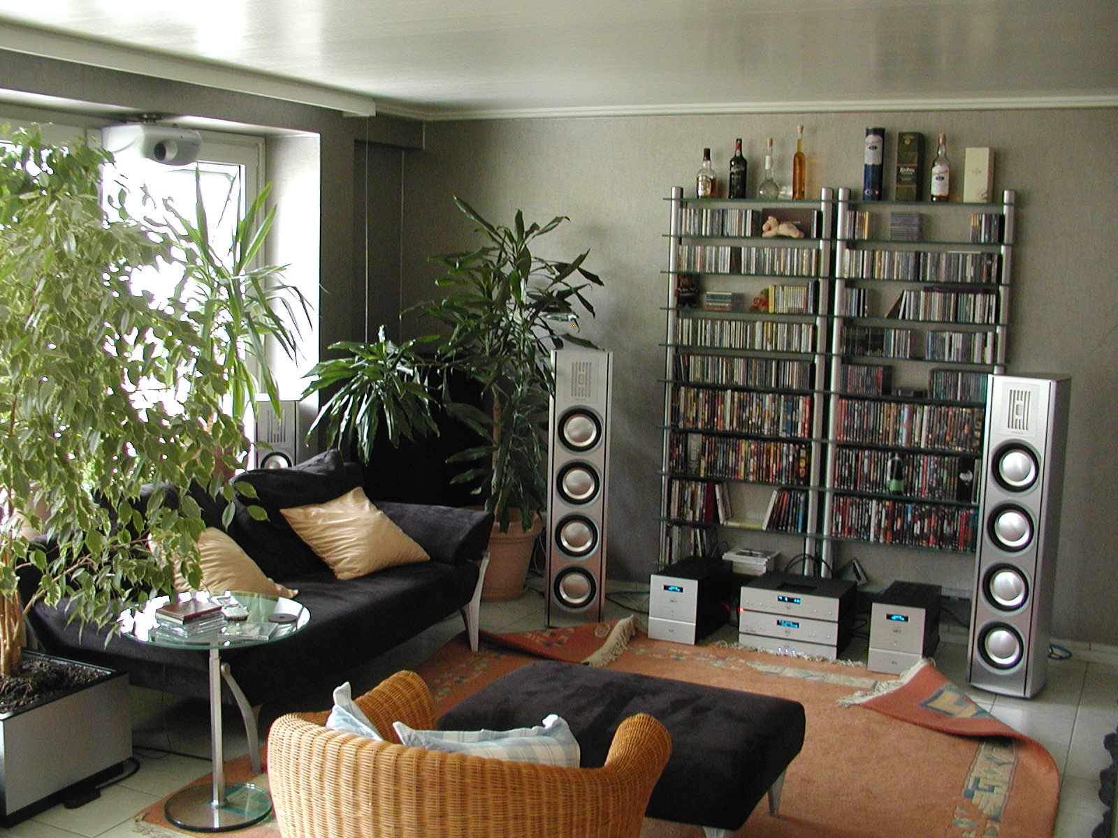

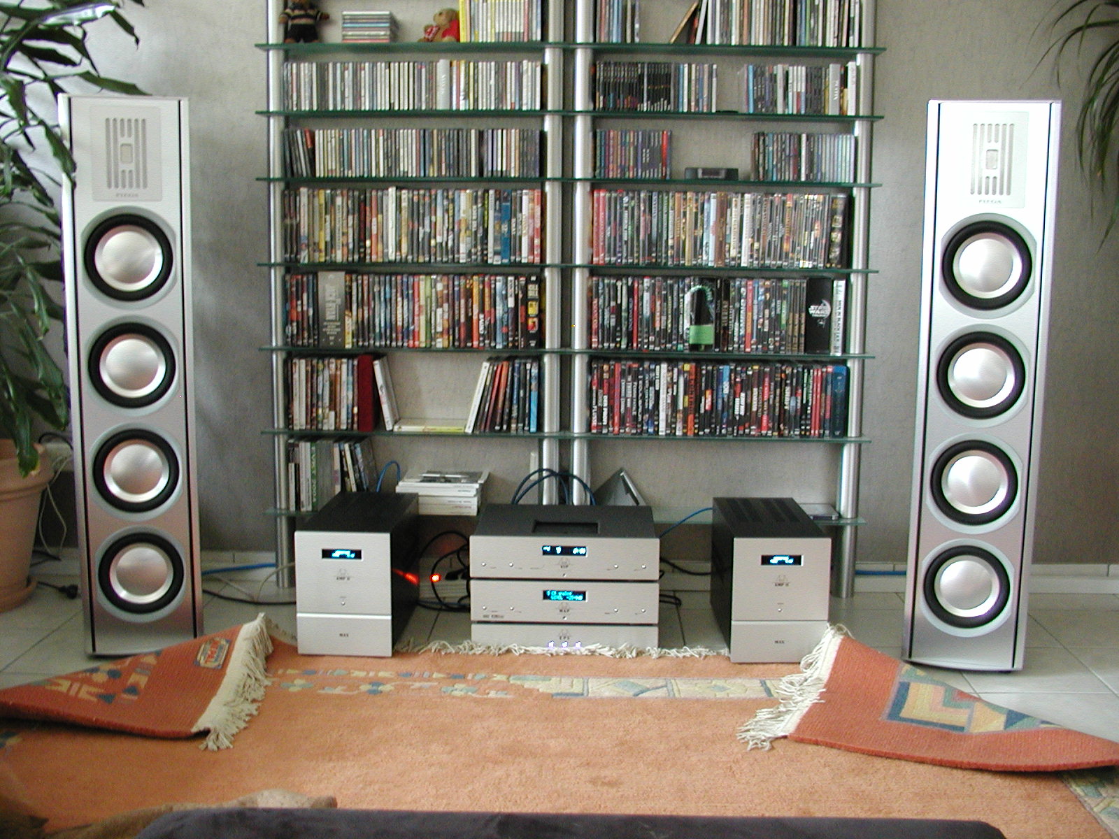

    Wie schon angekündigt habe ich das Wochenende (zum Schrecken meiner Freundin) genutzt um den ultimativen Test zu machen: bisher höre ich entlang der kurzen Seite meines 4,5 x 7,2 Meter langen Raumes. Nun habe ich die Anlage um 90° gedreht - wiegt ja nix das Zeug ;-)
    Das Ergebnis ist gigantisch:
    Mehr Luftigkeit und Größe
    Stimmen sind klarer
    Die Räumlichkeit hat sich dramatisch verbessert (mehr als die 2 Parete bewirkt haben)
    erheblich weniger Bassresonanzen (max. 2 Super Pius genügen wobei es vielleicht sogar noch weniger tun, wenn man mit dem Hörplatz noch ein wenig experimentiert)
    Fazit:
    das muss (auch gegen häusliche Widerstände) umgesetzt werden. Mehrkanal bleibt so stehen wie bisher.
    Die Stereoanlage wandert an die neue Position, alles (auch die Siltech Kabel) kann somit bleiben.

    GEIL,
    endlich einer der es kapiert hat. Der Raum hat mehr Einfluss als viele glauben. Mehr jedenfalls als irgendwelche Tinkturen für die CD oder Netzkabel zum Voodoopreis.
    In Deinem Fall würde ich persönlich noch was machen, um den häuslichen Frieden zu sichern. Bei Dir scheint es sich räumlich anzubieten, vor der Anlage einen Lamellenvorhang anzuhängen. Bei Nichtgebrauch veschwindet das ganze "Technikgerümpel" unsichtbar hinter dem Vorhang. Ich kann's leider auf Grund des Grundrisses nicht so umsetzen.

              das rechte ist ein Slyers (vom Schliersee...)
              Rechts die Genuss Drinks, links für nach dem Essen bzw. um einfach zu vergessen...

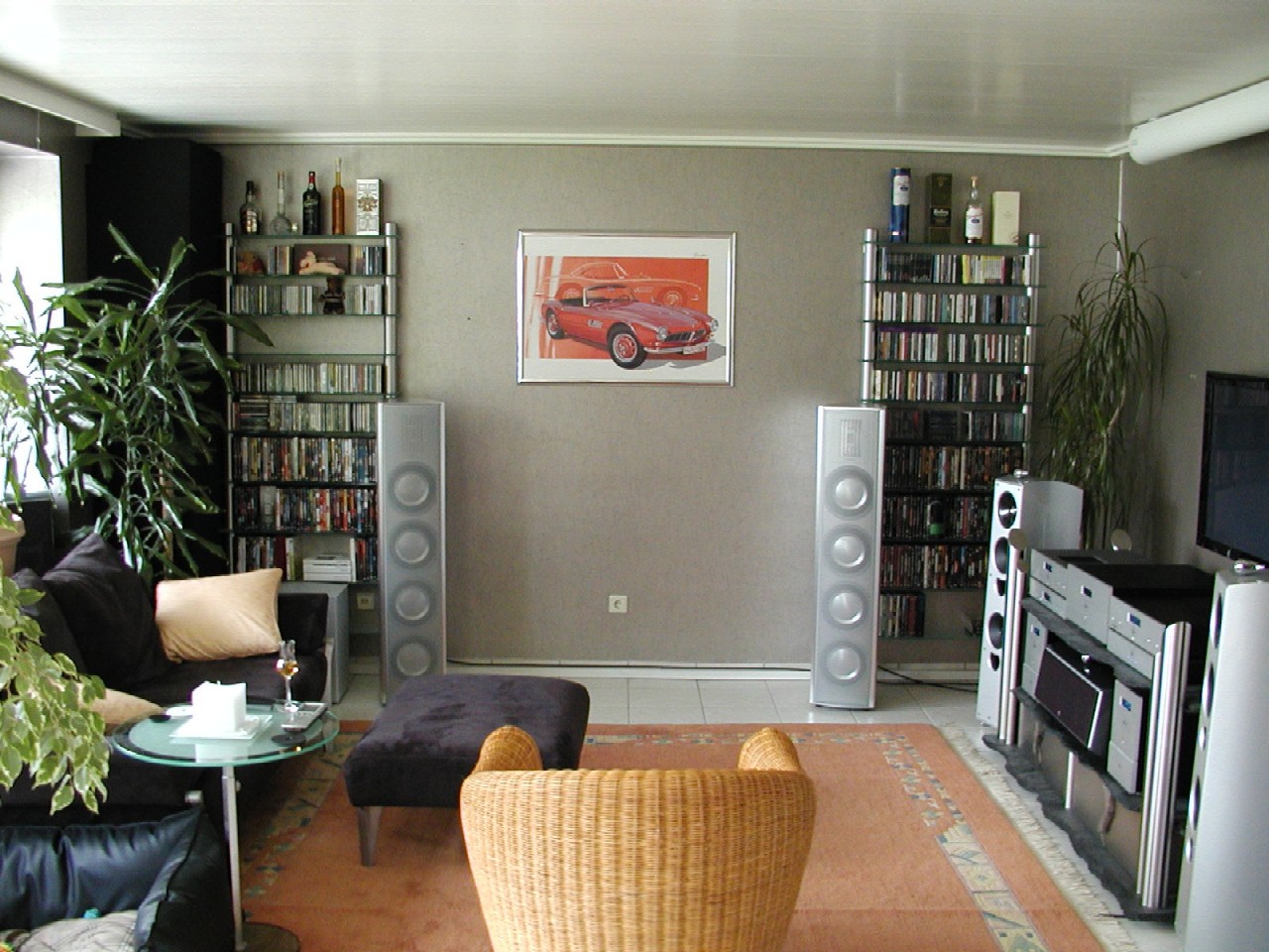

                es geht voran:
                Habe am Donnerstag noch eine Info vom HiFi Forum Baiersdorf bekommen, dass meine Rear und der Center da sind. Die Front LS dauern 8 Wochen (!!!), ich könnte derweil ihre Vorführer haben. Habe dieses Angebot dann auch gleich angenommen (nochmals vielen Dank dafür!) und am Samstag alles abgeholt.
                Nach unzähligen Stunden voll Schlepperei von Möbeln, Lautsprechern und Blumenkübeln ist es nun vollbracht: die C10 LTD stehen in der richtigen Richtung!
                Im Moment sind die LS mit 5 Meter Straight Wire Pro 12 anstatt meiner 1 Meter Siltech LS 100 verkabelt. Aufgrund meiner damaligen Erfahrung mit Straight Wire Crescendo gegen das Siltech bin ich mir sicher dass da noch richtig was geht wenn die Anlage erstmal komplett steht.
                Der erste Höreindruck war jedoch wie schon bei der letzten HauRuck Aktion: phänomenal!
                dramatisch bessere Stimmenverständlichkeit
                mehr Bühne und Räumlichkeit
                strafferer Bass, dramatisch Reduktion von Raummoden
                Nun wird in 4 Wochen das neue Rack geliefert, dann zieht die Elektronik an ihren neuen Platz und ich bin die Glückseeligkeit in Person! ;-)
                Österliche Grüße aus Nürnberg,
                Harald

                  wieso gibt's da Kritik von Deiner Freundin? Sieht doch gut aus ;-)
                    C 10 Ltd.
                    @ Harald,
                    gefällt mir gut Deine neue Aufstellung, aber steht die C 10 Ltd. nicht jetzt an der kurzen Seite des Zimmers? Oder habe ich vielleicht mal wieder etwas überlesen?
                    Heinrich

                        @Heinrich
                        das siehst Du schon richtig: die C10 steht an der kurzen Seite und ich höre somit über die lange Achse!
