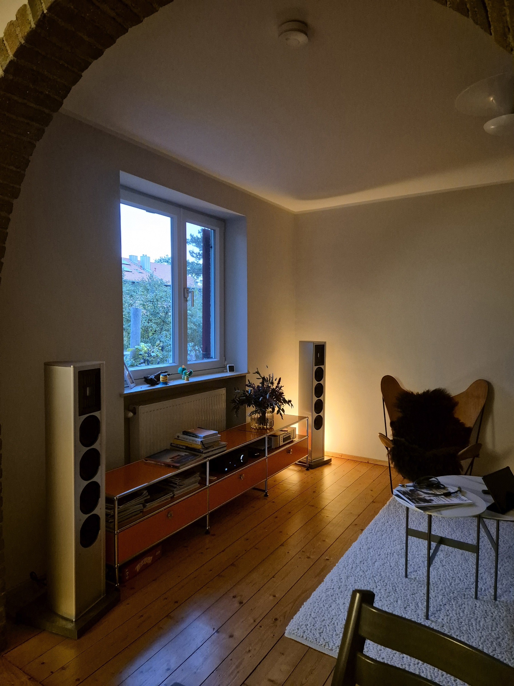

    Wenn es der Grundriss/die Einrichtung so hergeben, kann der Lautsprecher oftmals störend im Zimmer stehen, wenn er sein optimales Potenzial entfalten soll. In unserem Zimmer steht ein Lautsprecher dann sehr präsent im Eingangsbereich.
    Also kramte ich mal wieder einen alten Gedankengang hervor: Lautsprecher auf Rollen

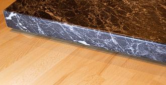

    • Als "Standplatte" suchte ich eine Küchenarbeitsplatte ( 40 mm dick) im Steindesign aus. Maße 40 x 45 cm (pro Stück)

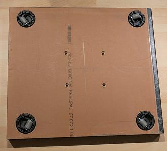

    Hier die Standplatte von der Unterseite mit den 4 Ausfräsungen und einer Möbelrolle
    Klicke auf die Grafik fÃür eine vergrÃöÃerte Ansicht  Name: unterseite1.jpg Ansichten: 0 GrÃöÃe: 976,5 KB ID: 41022
    Mit der Oberfräse habe ich noch den kleinen "Bund" ins Holz gefräst, damit die Rolle insgesamt ein klein wenig versenkt eingebaut werden können. Dadurch wird letztlich der Spalt zwischen Fußboden und Standplatte noch schmaler.

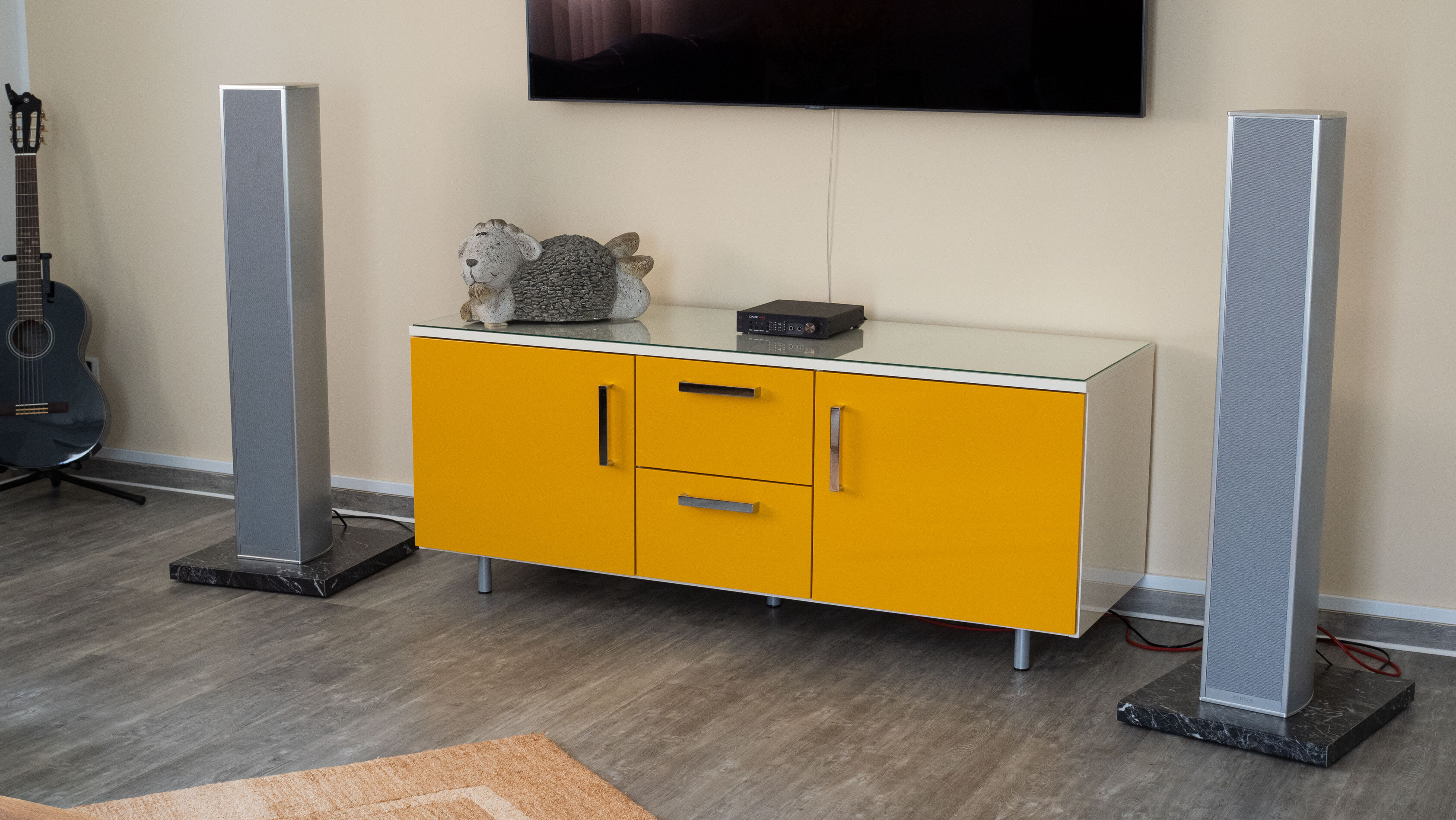

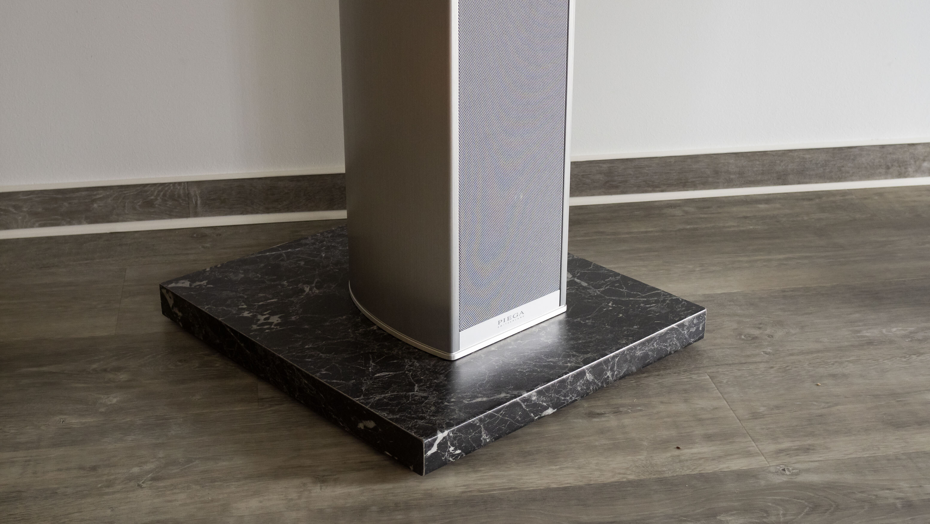

    Und so sieht's fertig aus
    Klicke auf die Grafik fÃür eine vergrÃöÃerte Ansicht  Name: fertig1.jpg Ansichten: 0 GrÃöÃe: 939,6 KB ID: 41029

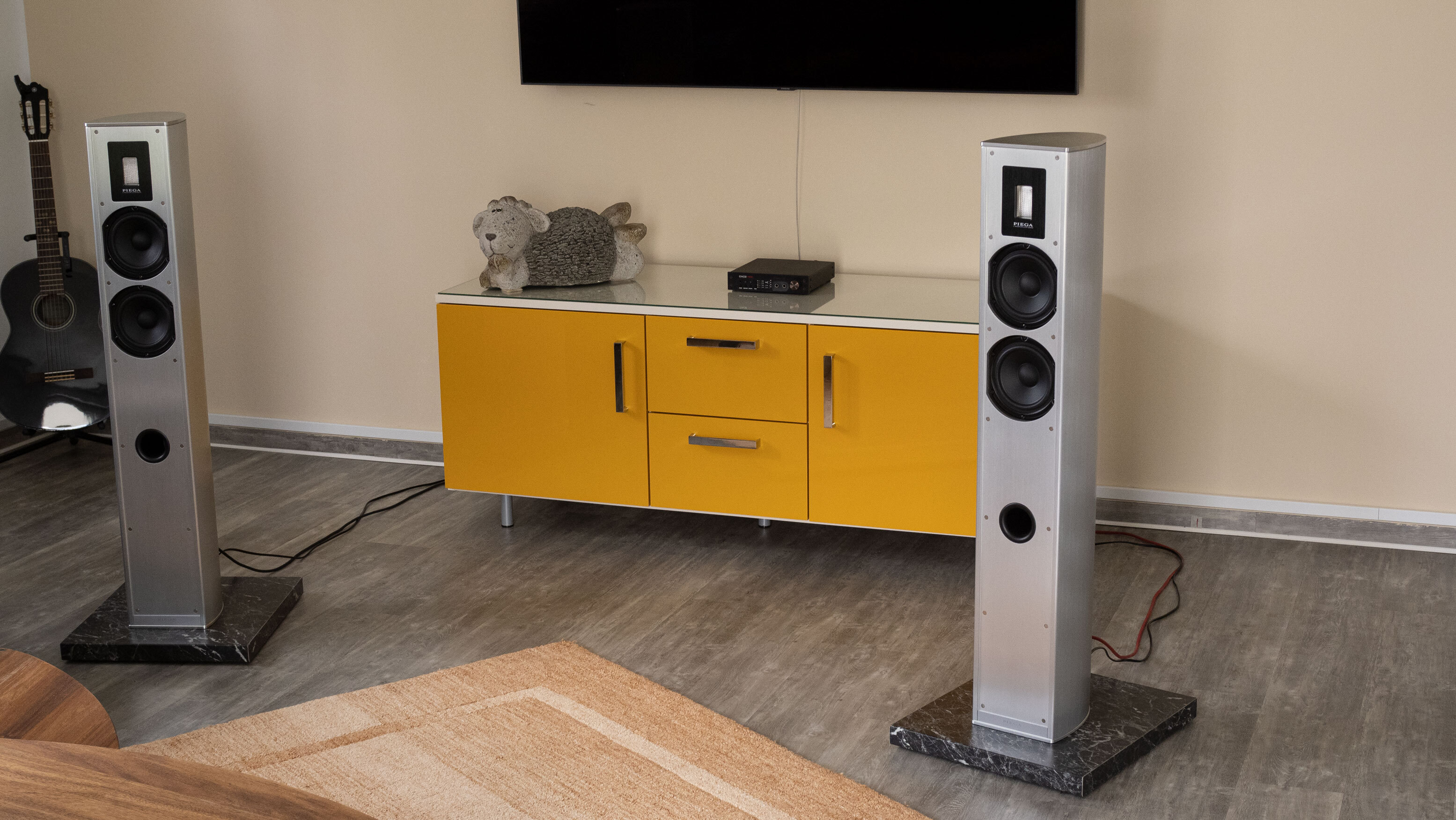

    Die LS in ihrer "Parkposition"
    Klicke auf die Grafik fÃür eine vergrÃöÃerte Ansicht  Name: fertig2.jpg Ansichten: 0 GrÃöÃe: 1,08 MB ID: 41030
    Die Rollen sind mit 35 Kg Belastbarkeit angegeben. Daraus ergibt sich bei 4 Rollen 140 Kg. Reicht also auch für eine 711 locker aus. Nebeneffekt: Eigentlich können die LS nicht mehr umkippen. Beim seitlich Stoß rollen sie einfach weg.

    Zwei LS lassen sich so innerhalb weniger Sekunden aus ihrer "Parkposition" in die optimale Hörposition schieben.

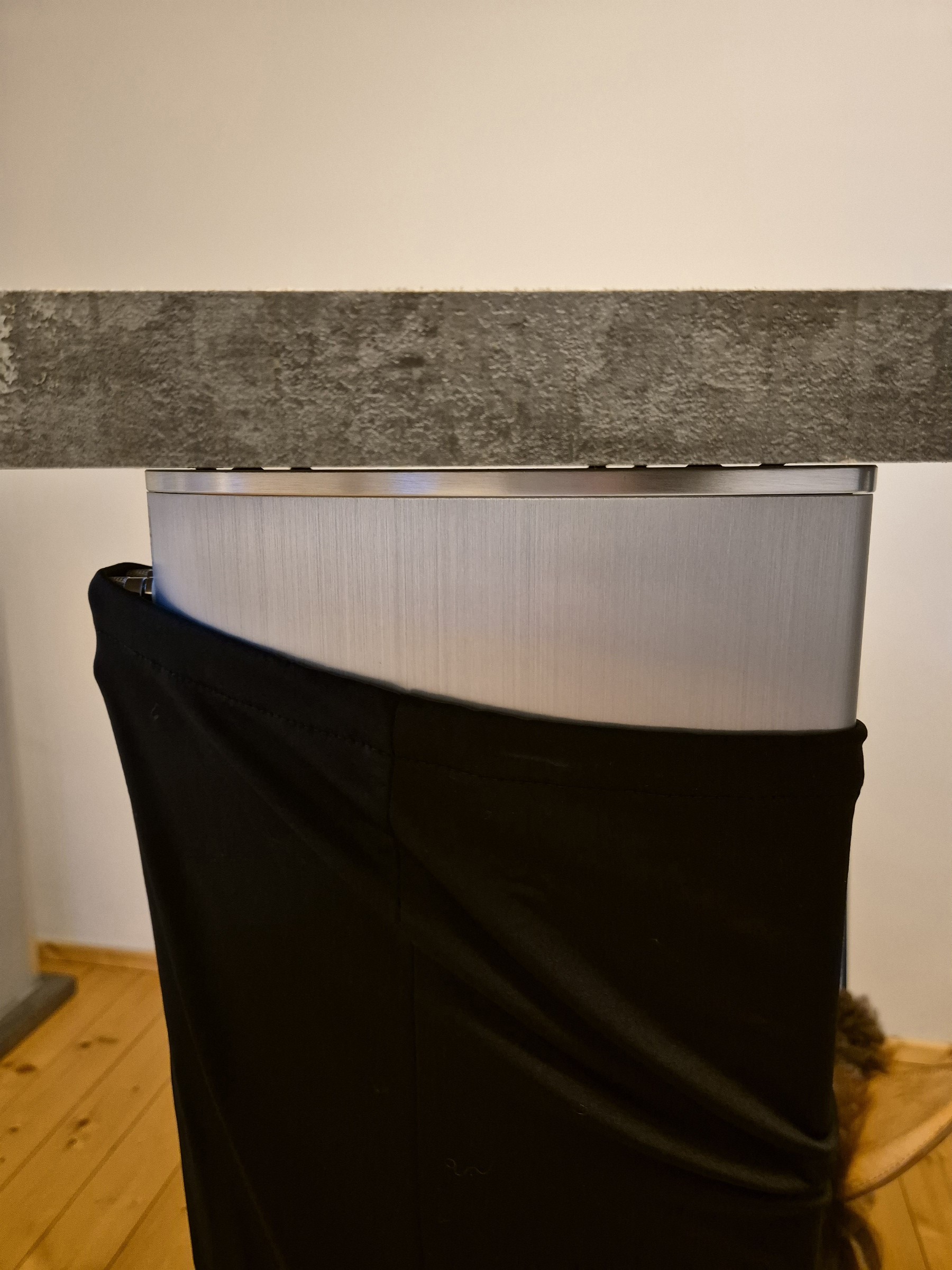

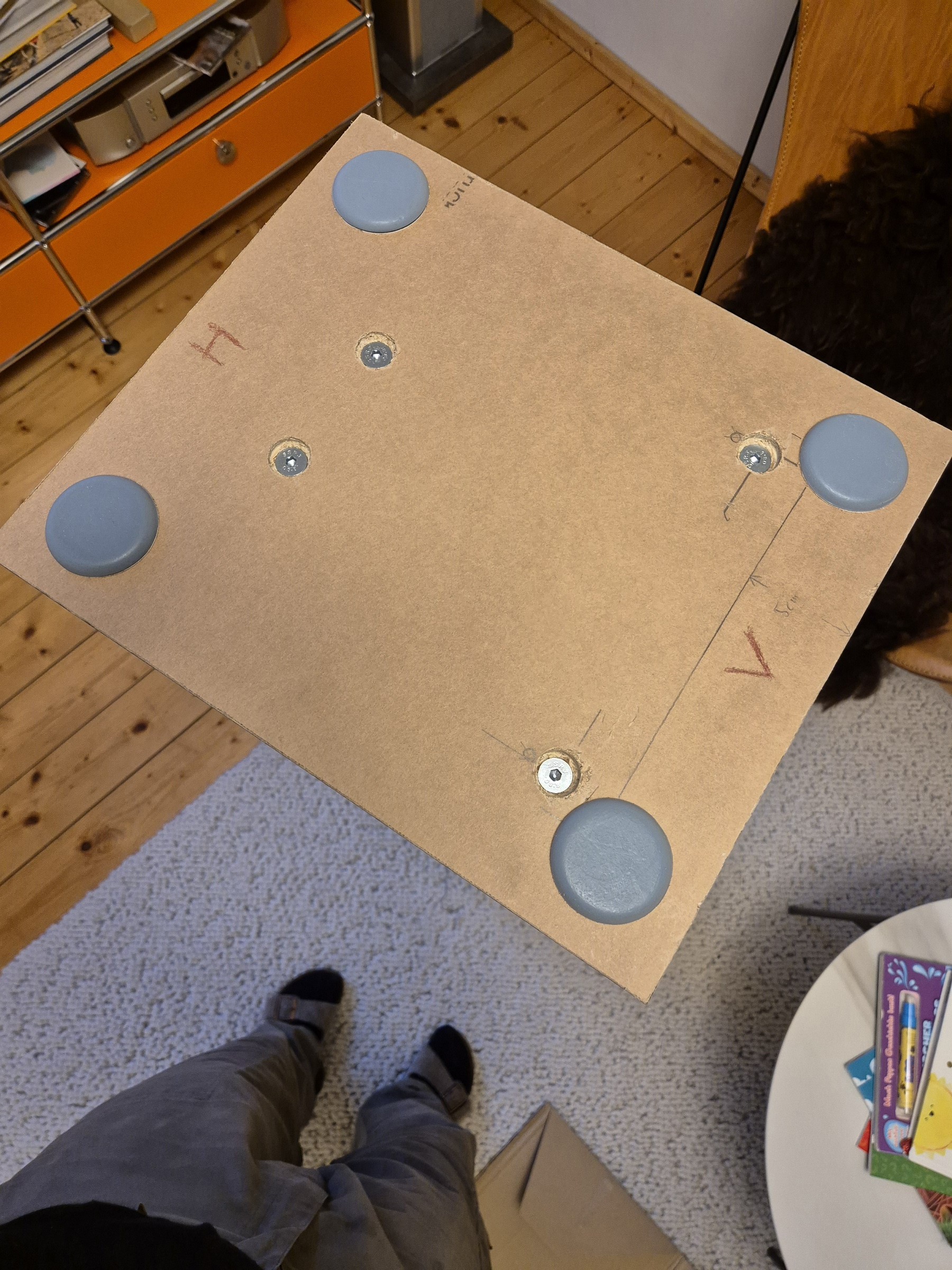

      Hallo Norbert, schon ein paar Jahre her dein Posting aber genau das was ich gesucht habe
      Hab ich direkt als Inspiration genommen und mir auch ein paar "Verschiebe-Brettchen" gebaut.
      Da ich keine Lochsäge mit 51mm Durchmesser habe (Durchmesser der Bohrsenkrollen im Baumarkt) habe ich erstmal Multi-Bodengleiter benutzt, ca 40mm Durchmeser und geschätzt 3-4mm Stärke. Diese können wie z.B. Filzgleiter einfach aufgeklebt werden.
      Klar, das Losbrechmoment bei den Rollen ist sicher geringer aber bisher sehe ich keine Notwendigkeit auf Rollen umzusteigen.
      Schablonen für die Hörposition habe ich selbstverständlich auch angefertigt.
      Ich versuch gleich noch ein paar Bilder anzuhängen.
      VG David
Ansichten: 572
Größe: 1,05 MB
Ansichten: 570
Größe: 676,8 KB
Ansichten: 534
Größe: 1,02 MB

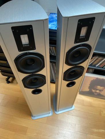

          Tolle Ideen, Danke!
          Wie ich es einschätze ist es bei den 5.2 nicht so machbar. Die Gummi-Füsschen unter der Platte scheinen fest verklebt zu sein... oder denkt ihr, es wird möglich sein auch da eine Platte zu verschrauben?
          Für mich wäre der Abstand zwischen der Platte und dem Boden nicht sehr störend. Ich habe mir vorgestellt - wenn anstatt Gummi-Füsschen Rollräder darauf verschraubt werden könnten, wäre die Sache erledigt. Scheint wohl nicht zu gehen. Oder sehe ich es falsch?

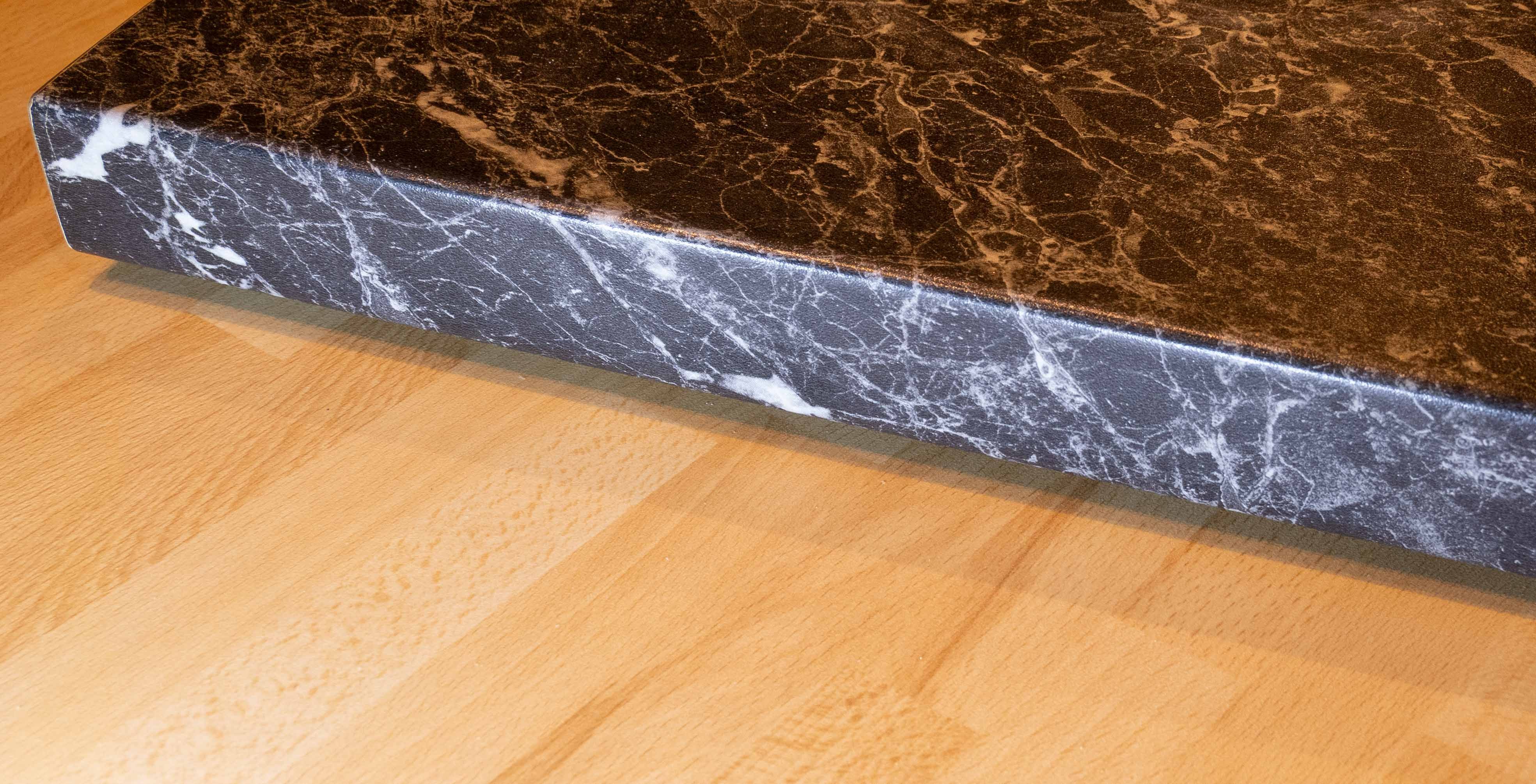

            Wie schon im "opener" geschrieben, sind einige Bildchen nach Softi-Updates leider im Datennirvana verschwunden. Zumindest im Fertigzustand habe ich hier mal ein Bildchen von den eingebauten Bohrsenkrollen gemacht. Man sieht auch deutlich die sehr tief versenkten Bohrlöcher, damit die Schraubköpfe nicht über den Boden kratzen.
Ansichten: 218
Größe: 1,36 MB
            Der Spalt zwischen Boden und Bodenplatte liegt bei ungefähr 7 mm

            Zu meiner Schande muss ich gestehen, dass ich jetzt etwas überfragt bin, ob die 5.2 Schraublöcher für Spikes hat. Da hake ich mal nach.
            Sollten keine Schraublöcher vorhanden sein, kannst du auch doppelseitiges Klebeband nehmen (keine billiges Teppichband), um die LS mit deiner Bodenplatte zu verkleben. 3M oder auch Tesa haben da sehr gutes Zeugs.
              Hab' auch schon eine Info für die Schraubgewinde.... die nicht vorhanden sind.
              Leider hat die 5.2 KEINE Schraubgewinde für Spikes. Die vier 6mm-Schrauben sind die Befestigung für die LS-Bodenplatte. Also - Finger weg.
              An der Stelle bleibt also tatsächlich nur die Option mit Klebeband. Wie immer gilt für die Klebeflächen: sauber und fettfrei. Blöd: Ohne eine kleine Klebehilfe ist die Gefahr groß, dass die LS "schief" mit der DIY-Bodenplatte verbunden werden.
              Für Edelbastler....Den Grundriss der LS nutzen und mit einer Oberfräse genau passend eine Vertiefung in die DIY-Bodenplatte fräsen (lassen). Dann können die LS auf der Bodenplatte zumindest nicht verrutschen.
                jawohl, sehe ich genauso. Ich sah keine Möglichkeit für eine Verschraubung. Ich werde die Platten wie ein Sandwich (2 verklebte Platten) realizieren... in der oberen Platte werde ich das Fussprofil ausschneiden sodass die zwei Platten wie ein "Spitzbueb" aufeinander verklebt werden können. Dann komme ich hoffentlich durch ohne Klebbstoff. Danke VIELMALS für deine Hilfe und Tips - schätze ich wirklich SEHR!!
