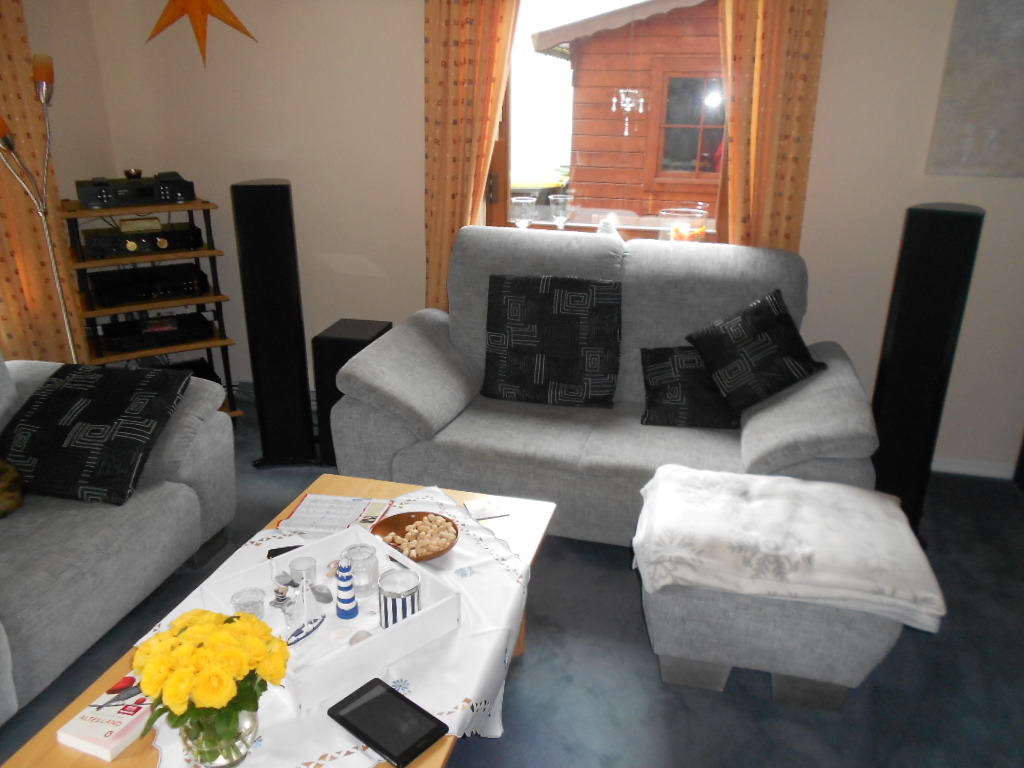

    Hallo, evt. kann mir hier jemand nützliche Ratschläge oder Erfahrungswerte mitteilen.
    Nachdem die neuen Coax511 nun ein gutes halbes Jahr eingespielt sind und in meinem Hörraum, natürlich auch gleichzeitig gemeinsames Wohnzimmer, optisch und akustisch sehr gut zur Geltung kommen, steht nun leider ein neuer Bodenbelag an. Derzeit, wie auf dem Foto zu sehen liegt ein vollflächig verklebter Veloursteppichboden, der Raum ist insgesamt gut bedämpft, ca. 30qm mit rückseitig (hinter Hörplatz) nochmal ca 14qm Esszimmer angrenzend.
    Dieses ist durch einen ca.1,40 x 2,50 offenen Durchgang verbunden. Mit der Akustik bin ich gut zufrieden, jedenfalls ist nichts zu höhenlastig, grell oder hallig. Bzgl. neuem Bodenbelag tendieren wir nun zu Vinylboden, dieser kann nun schwimmend im Klicksystem, oder fest verklebt direkt auf dem schwimmenden Estrich verlegt werden.
    Ist aus akustischen, hierbei geht es nur um die Musikwiedergabe nicht um Trittschall o.ä., eine Verlegeart zu bevorzugen, oder ist Vinyl grundsätzlich eher problematisch? Es gibt ziemlich glatte und eher rauhere Oberflächen, ich denke die rauheren (Diffussor) sind eher zu bevorzugen, oder?
    Würde es ggf. Sinn machen den offenen Durchgang (ca. 1m hinter dem Hörplatz) mit z.B. einem Vorhang, wenn Ja - schwerem zu schließen?
    Vorab schon herzlichen Dank für evt. Tipps und Ratschläge

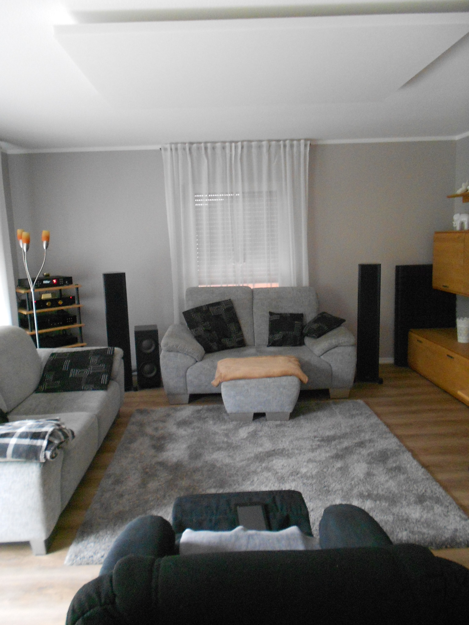

                          So, das Projekt Bodenbelag und Deckensegel ist nun erledigt. Der Tausch von Teppichboden zu schwimmend verlegtem Vinylboden hat zum Glück
                          nur gerinfügige negative Auswirkungen auf die Raumakustik geha bt, die durch ein Deckensegel mehr als wieder ausgeglichen werden konnten.
                          Erstaunlich was lediglich ein Segel in den Abmessungen 180x120cm in 4cm Stärke so schon bewirken kann.
                          Das Material soll ca. 55% wirksamer als Basotec sein, stammt vo der Fa. Hofa und ist erfreulich erschwinglich.
                          Ich kann nur jedem raten sich mit dem Thema Raumakustik und inbesondere der Decke etwas zu befassen. Ich hatte die positove Wirkung
                          zwar erhofft, aber nicht wirklich so erwartet.
                          Vielen Dank für die Tipps und Ratschläge!
