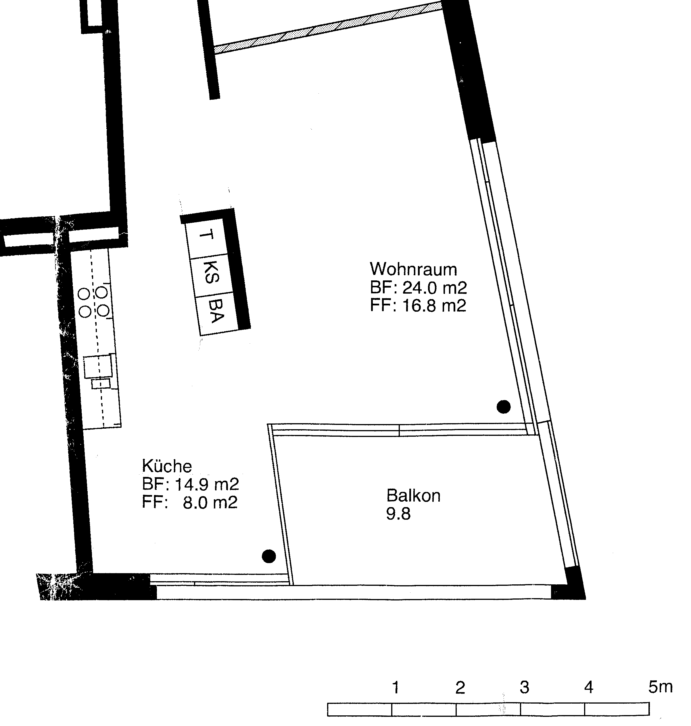

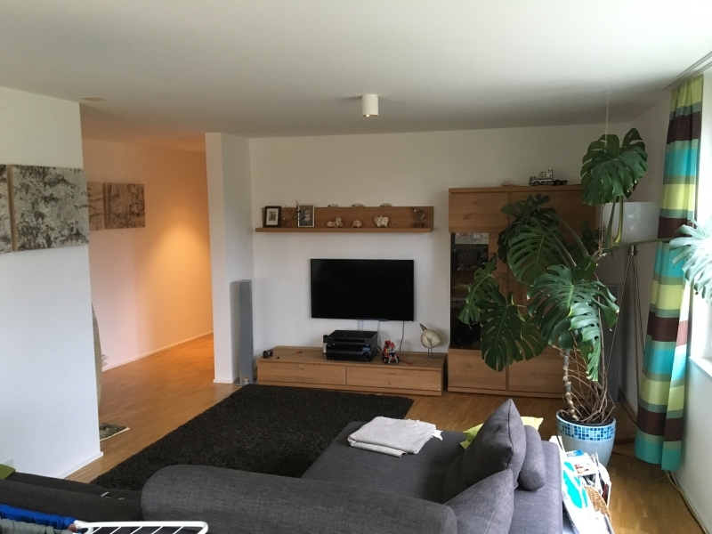

    Ich habe mal den Grundriss des Wohnzimmers angehängt sowie die Seite mit den Boxen fotografiert. Die Boxen stehen recht nah an der Wand. Auf der rechten Seite gibt es Fenster bis ca 90 cm über dem Boden, gegenüber grosse Fensterfront (bis zum Boden). Die Wand dahinter ist eine Gipskartonwand, recht dick, aber eben kein Beton. Zwischen Balkon und dem Backofen (BA) ist ein 80 cm Massivholz Bücherregal aufgestellt, vom Boden bis zur Decke. Die Couch sieht man auf den Foto. Der Abstand der beiden Lautsprecher beträgt ca 3.5 m, der Hörabstand ein wenig über 4 m.
    Schwere Vorhänge haben wir noch nicht (die kommen erst), nur leichte Vorhänge. Dafür steht am Fenster eine grosse Pflanze
    Betreffend der Akustik würde ich am liebsten einen Akustiker kommen lassen, ev könnte man sehr viel mit Absorbern bzw Diffusoren erreichen, ev ein oder ein paar Akustiksegel mit einem hohen WAF (wife acceptance factor). Meine Recherchen haben aber Preise um die 2000 Fr nur für eine Begutachtung ergeben, ohne dass etwas verbessert wurde. Das ist mir im Moment für eine Mietwohnung viel zu viel. Oder kann mir jemand einen Tip geben?

    Dass die "gequetschte" Aufstellung nicht optimal ist, das sollte klar sein!

        Raumakustik glaube ICH PERSÖNLICH aber nicht, denn warum sollten dann die LS schlechter klingen als der Fernseher?
