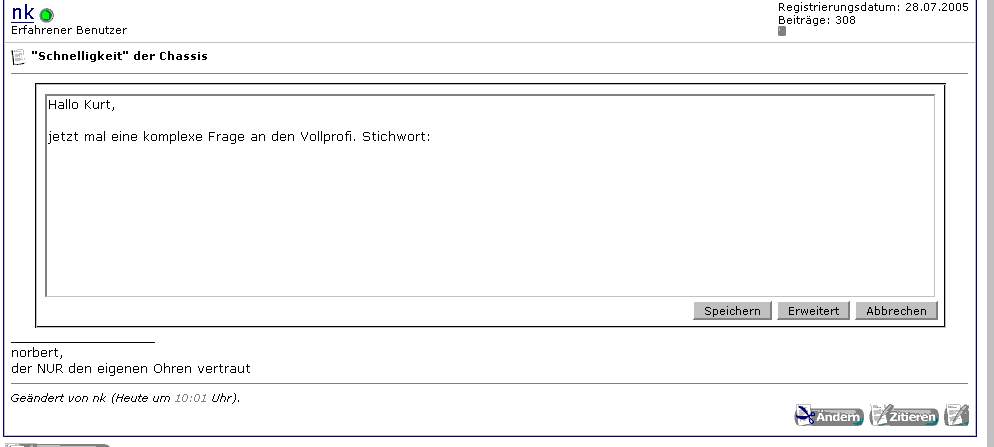

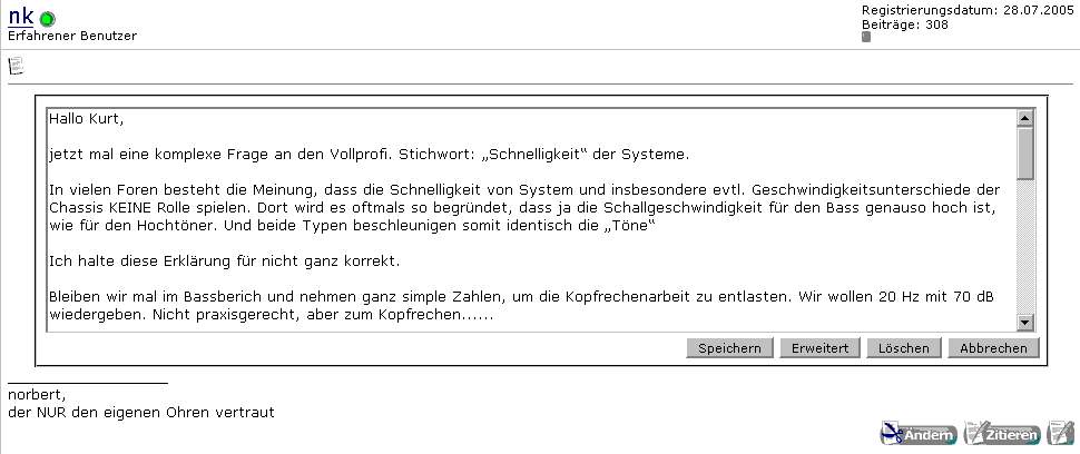

      Kurt, habt Ihr was an der Software geändert?
      Ich konnte den ersten Beritrag nicht mehr löschen. Der Button "Löschen" wurde mir nicht mehr angezeigt.
      Der erste Beitrag wurde mir vom System drastisch "gekürzt", nachdem ich einen kleinen Fehler korrigierte.
      Zum Glück schreibe ich häufig in WinWord und kopiere dann nur noch.

          Jetz wirds ganz verrückt.....
          im ersten beitrag wird mir der Löschbutton nicht angezeigt, im zweiten Beitrag ist er vorhanden. Siehe auch die Bildchen
          Scheint so'n Blinkerfehler zu sein......
          geht - geht nicht - geht - geht nicht.......
          Dass mir aber bei Korrekturen in größeren Texten das System schon mal "Kürzungen" vorschlägt, ist mir schon häufiger passiert.
