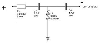

    Schon der Einbau der FW ist nichts für grobmotorisch veranlagte Menschen Der Ausbau ist noch schwieriger und es besteht eine sehr hohe Gefahr, dass die FW beschädigt wird oder evtl sogar durchknackt. Deshalb ist das natürlich eine Aktion auf eigenem Risiko.
    Die FW steckt in einer Holznut und wird dort verklebt. Von einer Seite der Nut das Holz entfernen und dann die FW "seitlich wegklappen". Das hört sich nicht nur nach "grober Gewalt" an, es ist es auch. Daher ist auch das Bruchrisiko sehr groß.
    Im Bildchen das HT-Filter.
Ansichten: 283
Größe: 11,4 KB
    Vielen Dank an Daniel für die Infos.
      Erstaunlich, dass der Widerstand VOR der Weiche liegt und nicht direkt vor dem Hochtöner!
