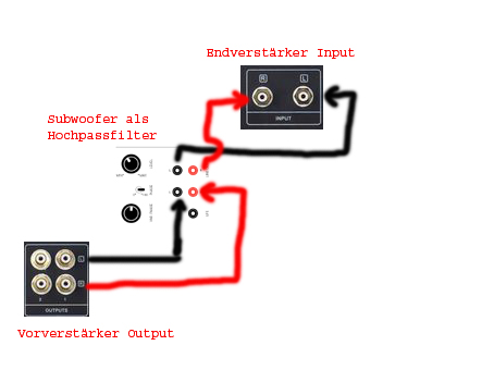

    Dann gehst du vom Vorverstärker mit dem Stereo-Cinchkabel in "Line-In" des Subwoofers.
    Vom Subwoofer "Line-Out" gehst du mit einer Stereo-Cinchleitung in die Endstufe.
    Hier "liegt" der Subwoofer praktisch zwischen Vorverstärker und Endstufe.
    Der Subwoofer filtert in dieser Schaltungsvariante die tiefsten Frequenzen aus dem Signal und verarbeitet "sie selbst". An die Endstufe schickt er das von Tiefton befreite Signal und entlastet damit die Premium 1.2. Da er nur die "hohen Töne" an die Endstufe passieren lässt, spricht man in dem Zusammenhang von einem Hochpassfilter.

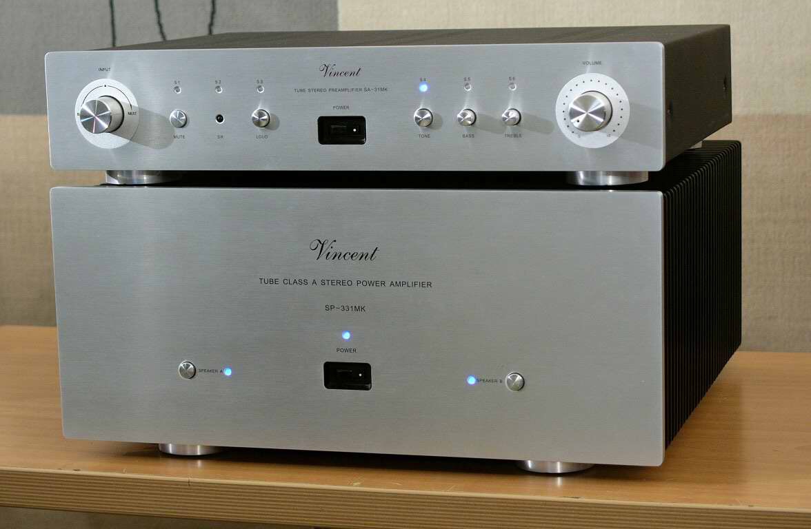

      Es ist richtig dass ich mir gleichzeitig auch einen Vorverstärker (Vincent SA-31 MK) in Verbindung mit dem SP-331 MK anschaffen möchte.

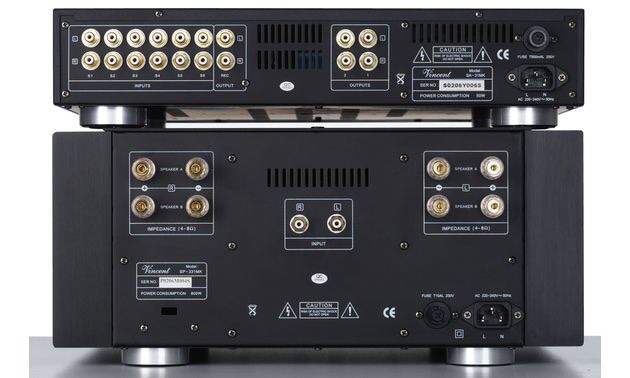

      Mich verwirren einfach die Bezeichnungen der ein und Ausgänge. Der Vorverstärker verfügt über keinen "PreOut" Ausgang sondern zwei "Outputs" für Endverstärker (Gemäss Betriebsanleitung). Die Endstufe verfügt nur über einen "Input" Anschluss. Über den Anschluss eines SW's habe ich bei beiden Geräten nichts gefunden. Geht das mit den vorhandenen Anschlüssen? Ich bin in der Angelegenheit ein absoluter Neuling und bin froh um jeden Tipp.
      Ich denke mit der Vincent Kombi werde ich wohl keinen Fehlkauf tätigen, möchte mich aber erst vergewissern dass ich den SW auch vollumfänglich einsetzen kann. Meine Premium 1.2 möchte ich entlasten können um den vollen Klangenuss zu erhalten.

        von einem PreOut Subwoofer Ausgang redet man in der Regel bei AV-Receivern, die das Bass Management integriert haben. Bei dem Vorverstärker einen der beiden Vorverstärkerausgänge verwenden und wie von Norbert beschrieben den Sub zwischen Vorverstärker und Endstufe "einschleifen". Das geht also mit den vorhandenen Anschlüssen, um deine Frage zu beantworten.
          Genau, ist absolut simpel im Anschluss.
          In einem Kunstexzess habe ich das mal als epochales und bildgewaltiges Spektakel inszeniert:
