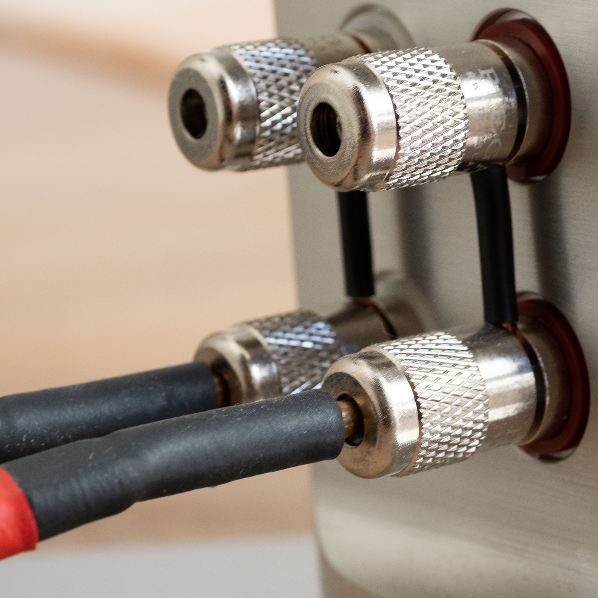

    Und wenn "normal", an den unteren oder oberen Anschluss? Eine Kabelbrücke habe ich indes nicht gesehen. Anbei ein Bild der Anschlüsse von einem der Lautsprecher.

    Hallo Wallo, herzlich Willkommen bei den PIEGA-Fans.
    Selbstverständlich kannst du den LS auch "normal" anschließen. Und ob du das obere oder untere Anschlusspärchen nutzt, ist egal.
    Im Original liegt zwischen den beiden jeweiligen Anschlüssen eine kleine Kupferdrahtbrücke. User, die häufig mit Kabeln probieren, verbummeln die kleine Drahtbrücke schnell oder aber sie wird sogar durch den häufigen Aus-/Einbau unbrauchbar.
    Das ist kein Drama. Du hast auch mehrere Optionen, die kleine "Unpässlichkeit" zu beseitigen.
    1) Jeweils einen kleinen Kupferdraht zwischen den Klemmen anschließen. Dazu die Klemmen "aufdrehen" und durch das Loch den Draht führen.
    2) Das LS-Kabel länger abisolieren und durch die beiden passenden Anschlüsse führen. Evtl. mit etwas Isolierband das kleine Stück zwischen den Anschlüssen schützen.
    3) Manche Stecker lassen sich "kaskadieren". Das wäre dann dieses Schema
    4) Drahtbrücken nach diesem Prinzip
    Ob das fertig konfektionierte "Superbrücken" sind oder ob du aus etwas Kupferkabel und ein paar Gabeln im DIY-Verfahren etwas baust ist meiner Meinung nach egal. Bei den "Gabeln" musst du nur auf die Größe für die Kabel und die Anschlussschrauben achten. Hier ein Muster von ganz vielen. Kabelstärke: 2,5 mm² ist an der Stelle ausreichend. 4mm² sind dekadenter Luxus
    Wichtig ist nur, dass du durch ein kleines "vagabundierendes Drähtchen" keinen Kurzschluss erzeugst .
    Und immer darauf achten:
    rot mit rot verbinden
    schwarz mit schwarz verbinden
      So sieht die kleine Kabelbrücke übrigens im Original aus:
Ansichten: 172
Größe: 529,3 KB

          Ich wusste doch, irgendwo hatte ich es noch....
          Hier mal eine DIY-Kabelbrücke, die ich an meinem MasterOne hatte.
