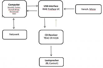

            Hier einmal mein Audio-Blockschaltbild am PC:

            Es geht wirklich nur ums Prinzip, die einzelnen Geräte und Softis können nach eigenen Vorlieben ausgesucht werden. Als Speaker können natürlich auch die AP 1.2 eingesetzt werden.
            Ich habe mich für ein externes Interface mit eigenem Netzteil entschieden, da mir die übliche PC-Stromversorgung zu viel Störpotenzial enthielt. Für die Mic stellt das RME auch die 48-Volt-Phantomspannung zur Verfügung.
            Der CD-Receiver ist nur wiedergabeseitig verbunden, eine Radioaufnahme über's RME wäre machbar. Die kleinen JBL hängen an der Wand neben den Monitoren auf Ohrenhöhe. Kopfhörer können an den CD-Receiver oder ans RME angeschlossen werden.
            Auch machbar: Vom RME Interface in kleine Endstufe, die Lautstärkeregelung erfolgt dann im RME-"Mischpult"
