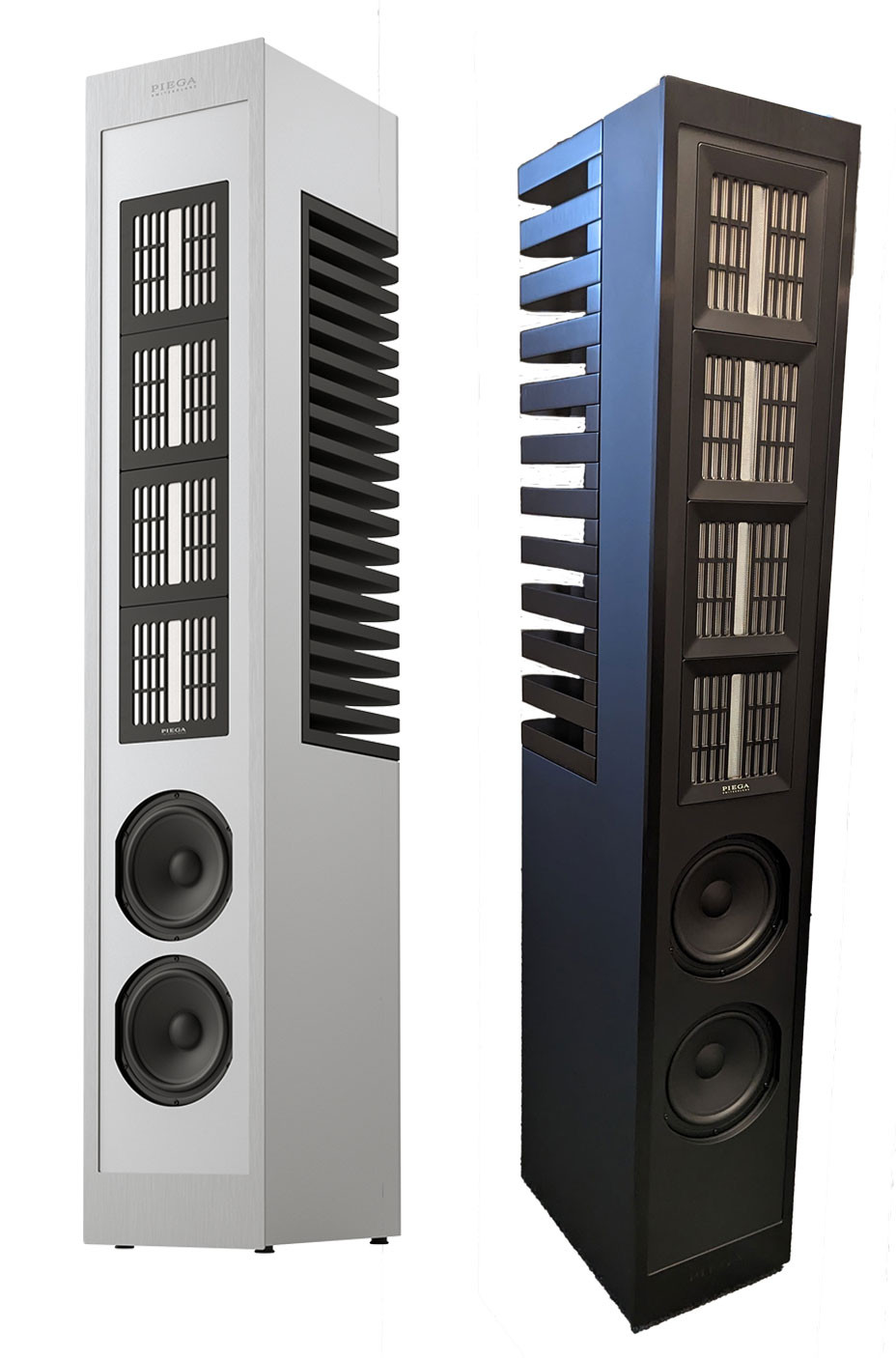

    Der Unterschied alt gegen neu
    Die silberne Version ist die "alte", die dunkle Variante ist die Gen2. Hier seht ihr schön die Unterschiede der Akustiklinse (Anzahl der "Rippen") sowie die Formensprache am oberen Ende des LS-Gehäuses.
    Klicke auf die Grafik für eine vergröÃerte Ansicht  Name: mls-unterschied.jpg Ansichten: 0 GröÃe: 168,8 KB ID: 41973

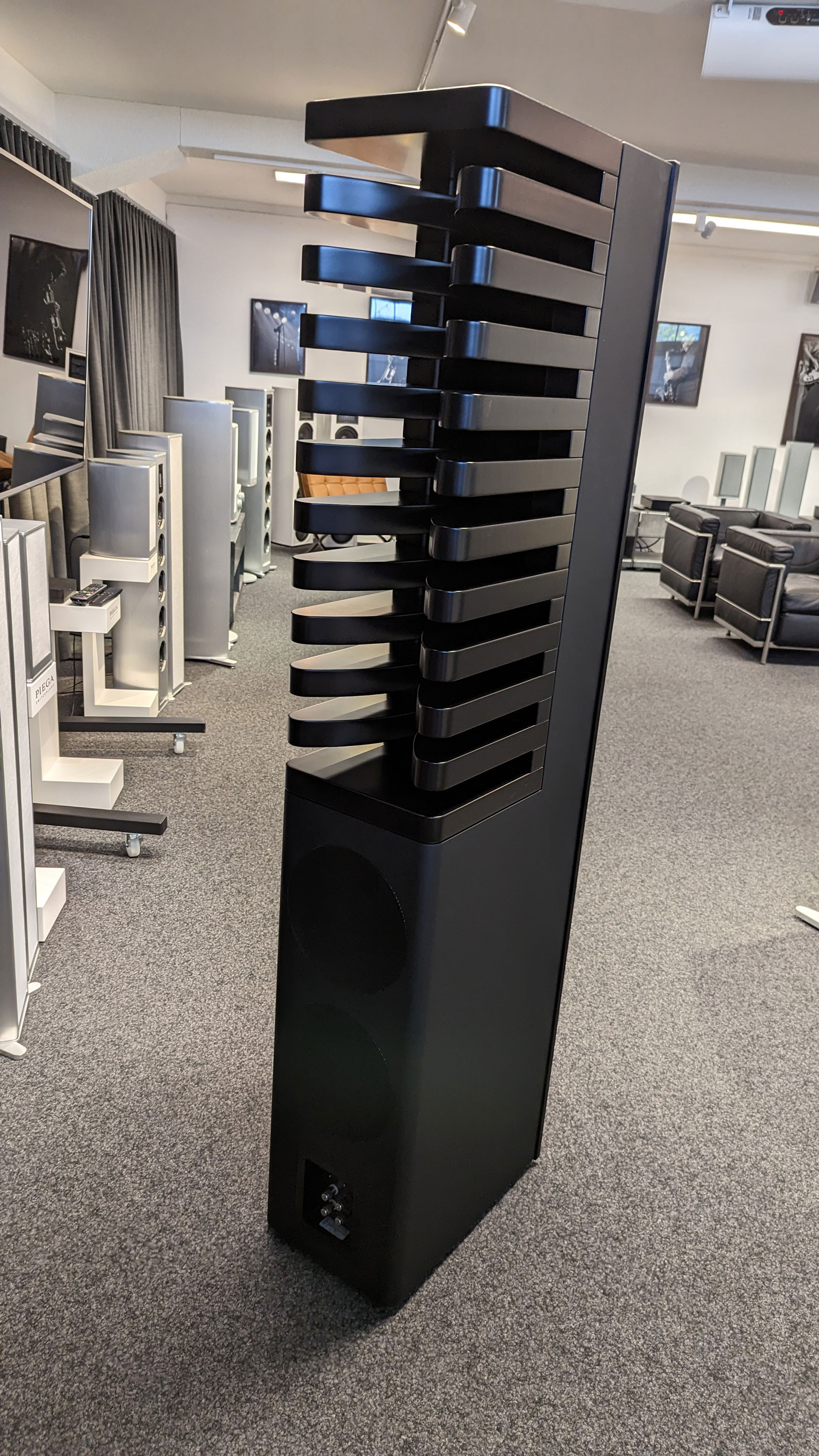

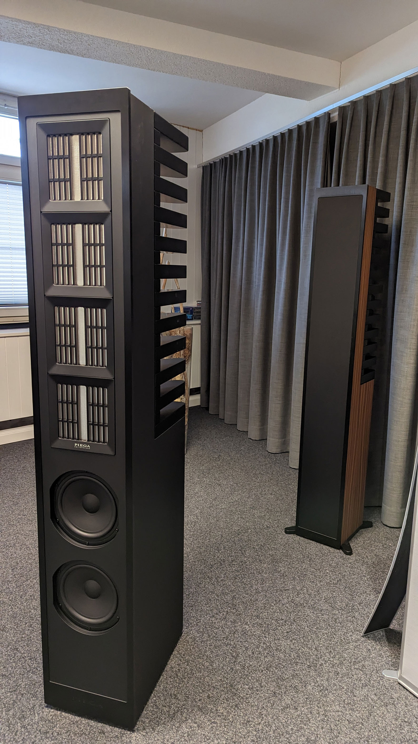

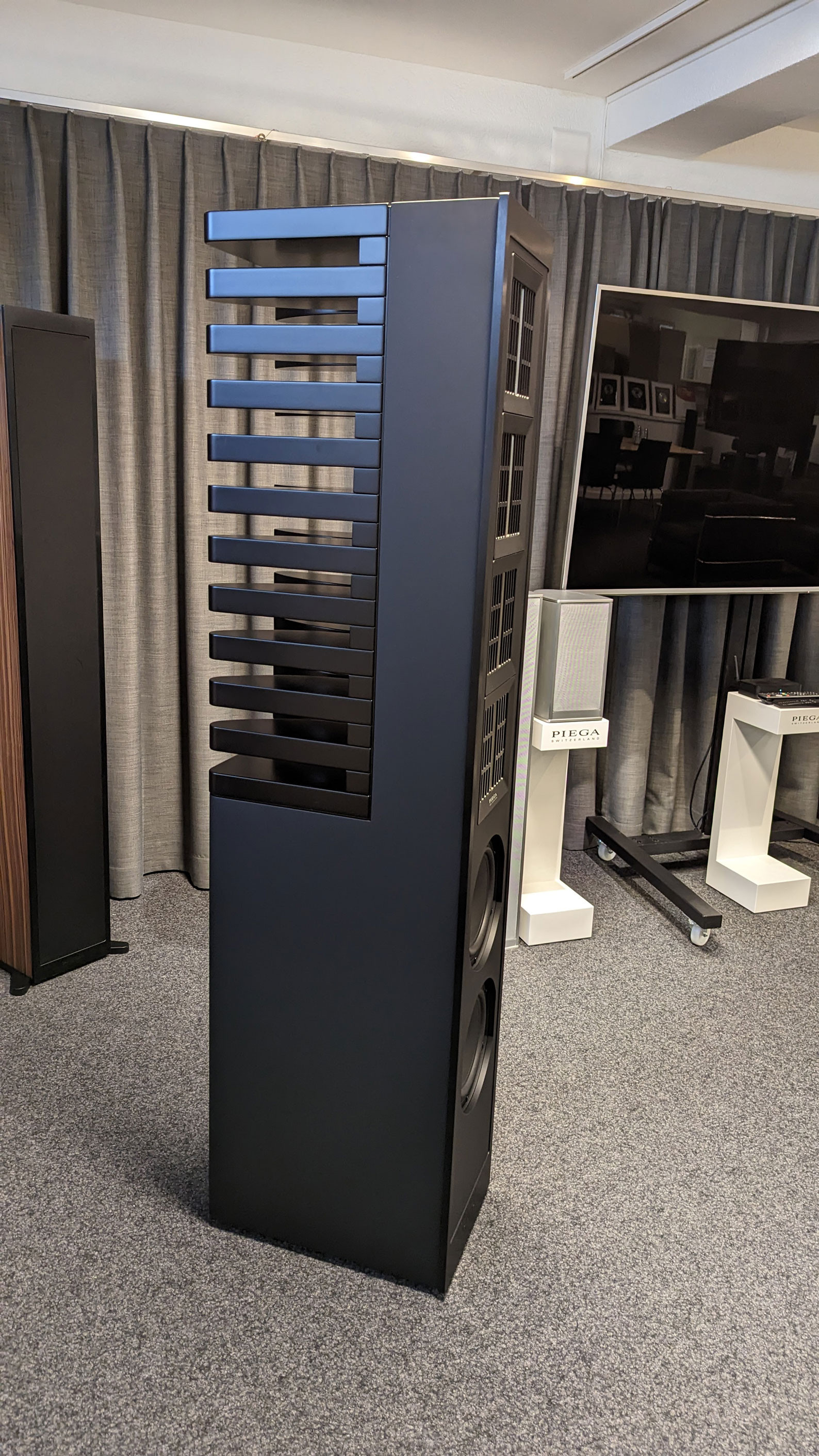

    Ein paar Eindrücke der MLS 2 Gen2
    Hier die "Rippen" der Gen2
    Klicke auf die Grafik für eine vergröÃerte Ansicht  Name: mls2.2_02.jpg Ansichten: 4 GröÃe: 1,07 MB ID: 41975

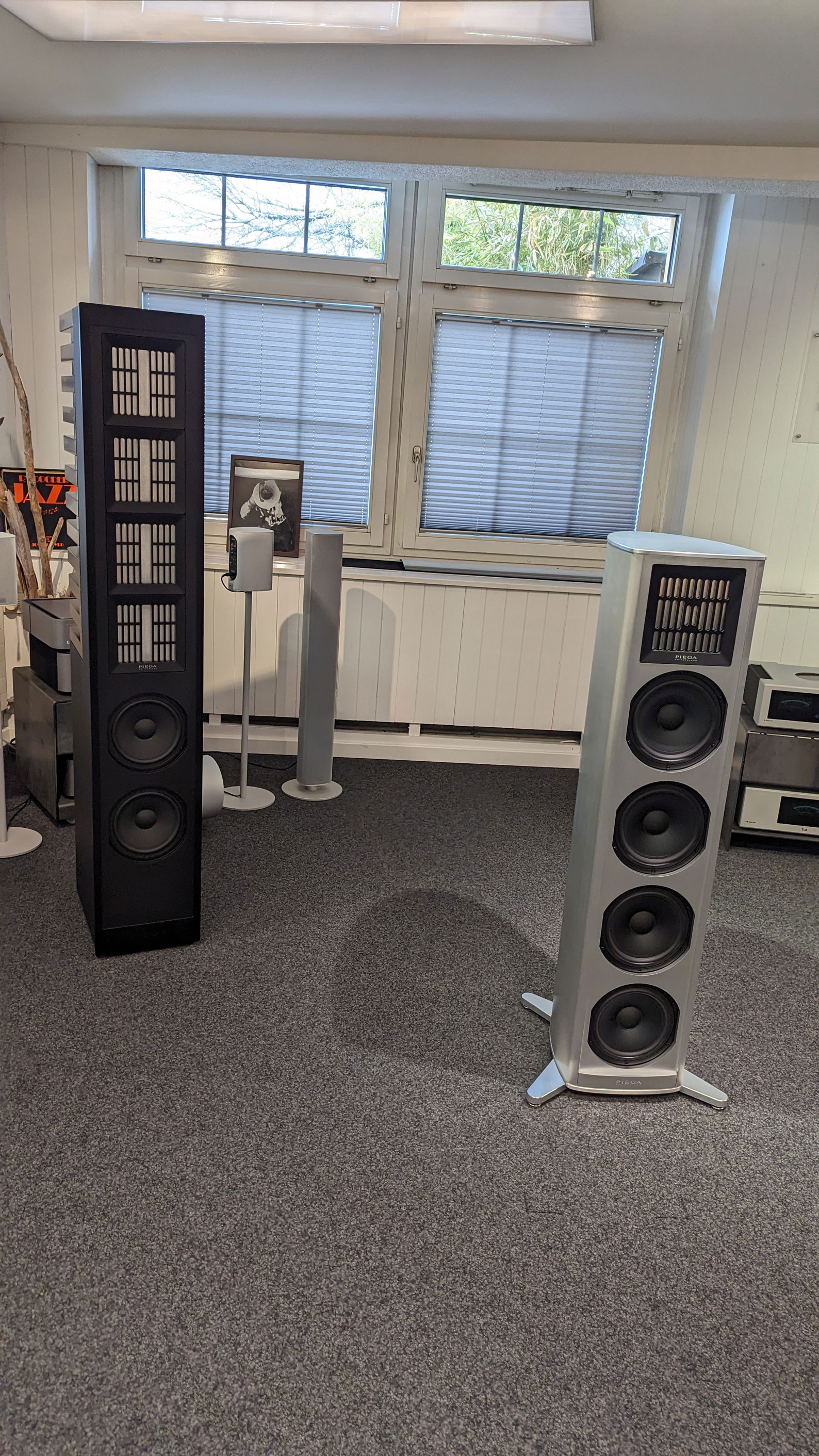

    Gegen die MLS 2 Gen 2 wirkt die 811 schon fast "zierlich"
    Klicke auf die Grafik für eine vergröÃerte Ansicht  Name: mls2.2_05.jpg Ansichten: 0 GröÃe: 1,26 MB ID: 41974
    Klicke auf die Grafik für eine vergröÃerte Ansicht  Name: mls2.2_03.jpg Ansichten: 0 GröÃe: 1,08 MB ID: 41976
    Klicke auf die Grafik für eine vergröÃerte Ansicht  Name: mls2.2_01.jpg Ansichten: 0 GröÃe: 1.008,9 KB ID: 41977
