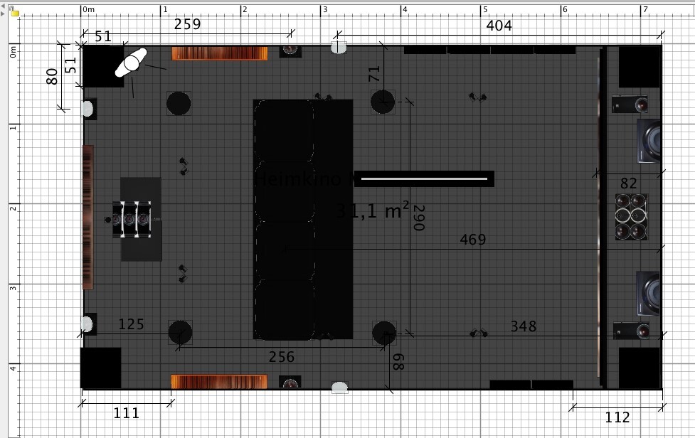

              danke für Eure Anmerkungen zu den ich etwas mehr Informationen geben muss. Anbei ein Bild aus der Draufsicht.
              - Die Basstraps sind umgesetzt/eingesetzt worden als nur zwei Front-Subs eingeplant waren. Die weiteren zwei sind erst gerade dazu gekommen und sind daher auch (noch) nicht auf gleicher Höhe. Aber im Raum auf gleicher "Breitenposition".
              - Eingesteuert sind sie über einen Antimode 2.0, der zusammen mit der Yamaha Vor-Endkombi arbeitet. Da ich in Mathe mal so richtig schlecht bin, schaut mal selbst, ob ich mit Drittel das jetzt richtig geschrieben habe oder ob es Eurem Viertel entspricht. Ich gehe aber fest davon aus, dass es richtig ist, sonst muss ich mal mit meinem Berater ein ernstes Wort reden ;-)
              - Der Raum ist aus akustischen Gründen nicht viereckig, daher auch die höhere Deckenhöhe, um nicht ein Vielfaches der Breite oder Länge des Raumes zu haben.

                    Danke Norbert für die --- wie immer --- fundierten Ausführungen und danke Mathias für das Planschema. Dem nach zu urteilen sind die Subs weder genau in den Drittels- noch in den Viertelspunkten platziert. Obwohl es für mich nicht wie ein genauer Plan aussieht, zumindest nicht was die Lautsprecherpositionen angeht.
                    Für die Raumbreite fehlt leider eine Gesamtbemassung --- gemäss Einzelbemassungen und Raster beträgt sie ungefähr 430 cm. Korrekterweise müssten die (akustischen Zentren der) Subs also (1/4 davon) 108 cm Abstand von den Seitenwänden und (2 x 1/4 davon) 215 cm Abstand zueinander haben. Daraus ergäbe sich aus Norberts Formel in der Horizontalen eine obere Grenzfrequenz von rund 80 Hertz.
                    In der Vertikalen müsstest du den jeweiligen Abstand von den Subs zu ihren Phantomschallquellen ("Spiegelbildern") oberhalb der Decke und unterhalb des Bodens nehmen, also den doppelten Abstand eines Subs zu Decke oder Boden. Da du in der Vertikalen nur halb so viele Subs an deiner Wand hast wie in der Horizontalen, würde sich bei halber Raumabmessung (230 cm) die gleiche obere Grenzfrequenz ergeben. Du erwähnst aber die "höhere Deckenhöhe", und da normalerweise eher so 240 bis 250 der Mindeststandard sind, gehe ich mal davon aus, dass es noch mehr ist. Daraus ergäbe sich dann eine noch tiefere obere Grenzfrequenz --- bei drei Metern etwa 57 Hz.

                        Zum DBA muss natürlich gesagt werden, dass diese ganzen Berechnungen immer nur für den theoretischen Idealfall gelten. Das heißt Nischen, Mauervorsprünge, Türen/Fenster, Einrichtungsgegenstände usw. werden die Aufstellung beschränken und das akustische Ergebnis beeinflussen.
                          Ja, da stimme ich Norbert zu. Aber immerhin scheinst du, Mathias, ja (sofern die Raumhöhe überall gleich ist) einen quaderförmigen Raum zu haben. Das ist m.W. eine Grundvoraussetzung für ein 'klassisches' DBA. Dass die Abmessungen Länge/Breite/Höhe unterschiedlich sind, geht voll in Ordnung. Dein Raum ist einfach ein allgemeines Quader. Ein Würfel wäre zwar auch ein Quader, aber ein Quader ist im Allgemeinen kein Würfel.
                          In der Praxis --- mit Möblierung, Absorbern, Fensterflächen (= Tieftonabsorber) etc. --- wirst du vermutlich sowieso höchstens eine Mischung aus DBA und klassischer 'Raummoden'-Akustik haben. Und dabei ist es wohl förderlich, dass dein Planer auf günstige Raumproportionen geachtet hat. Das ist das klassische 'Schuhschachtelprinzip', bei welchem man versucht, die Raummoden möglichst gleichmässig über das Frequenzspektrum zu verteilen.
                          Die Platzierung der Subwoofers in den 'Viertelspunkten' der Raumbreite dürfte sich dabei in jedem Fall günstig auswirken. Dass sie genau auf halber Raumhöhe sitzen, wäre aus Raummoden-Sichtweise schon viel kritischer zu betrachten. Und was die Basstraps bei einer Mischlösung für Vor- und Nachteile bringen, ist wohl schwierig vorauszusagen.
