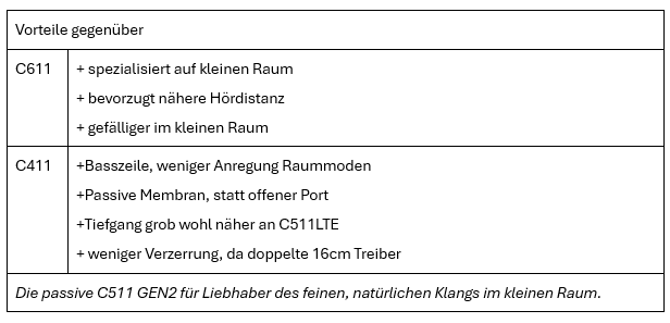

        #33
        Dieser Beitrag steht in "Passive System - Coax Baureihe". Piega stellt für diese Serie heraus: "...
        klares, natürliches ... Klangbild ... ".
        Eine 1 m hohe C511Gen2 mit dem Umsschlingungsmaß einer 411/611 würde die Serie gut ergänzen, da
Name: Vorteile C511GEN2.png
Ansichten: 85
Größe: 22,2 KB
        Robert,
