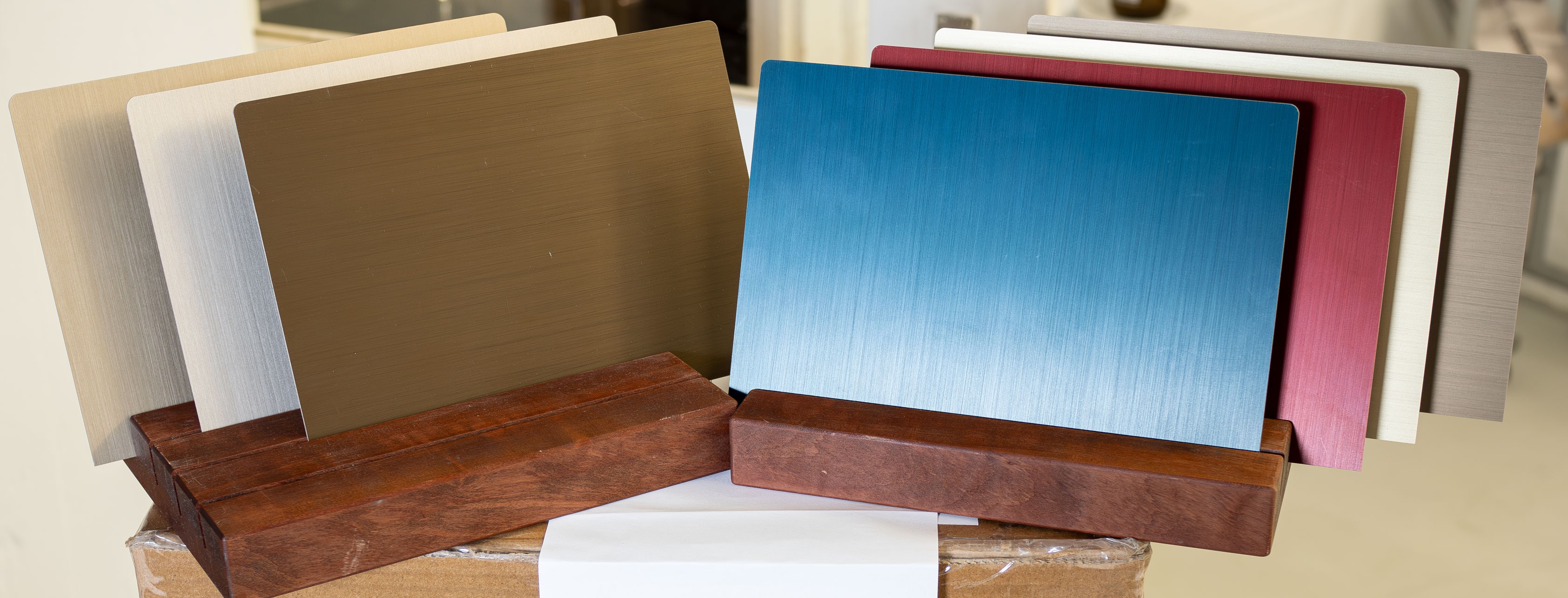

            Sollte eigentlich beim engagierten Händler stehen, eine Farbprobe:
            Klicke auf die Grafik für eine vergrößerte Ansicht  Name: Farbtafel.jpg Ansichten: 0 Größe: 833,6 KB ID: 42541

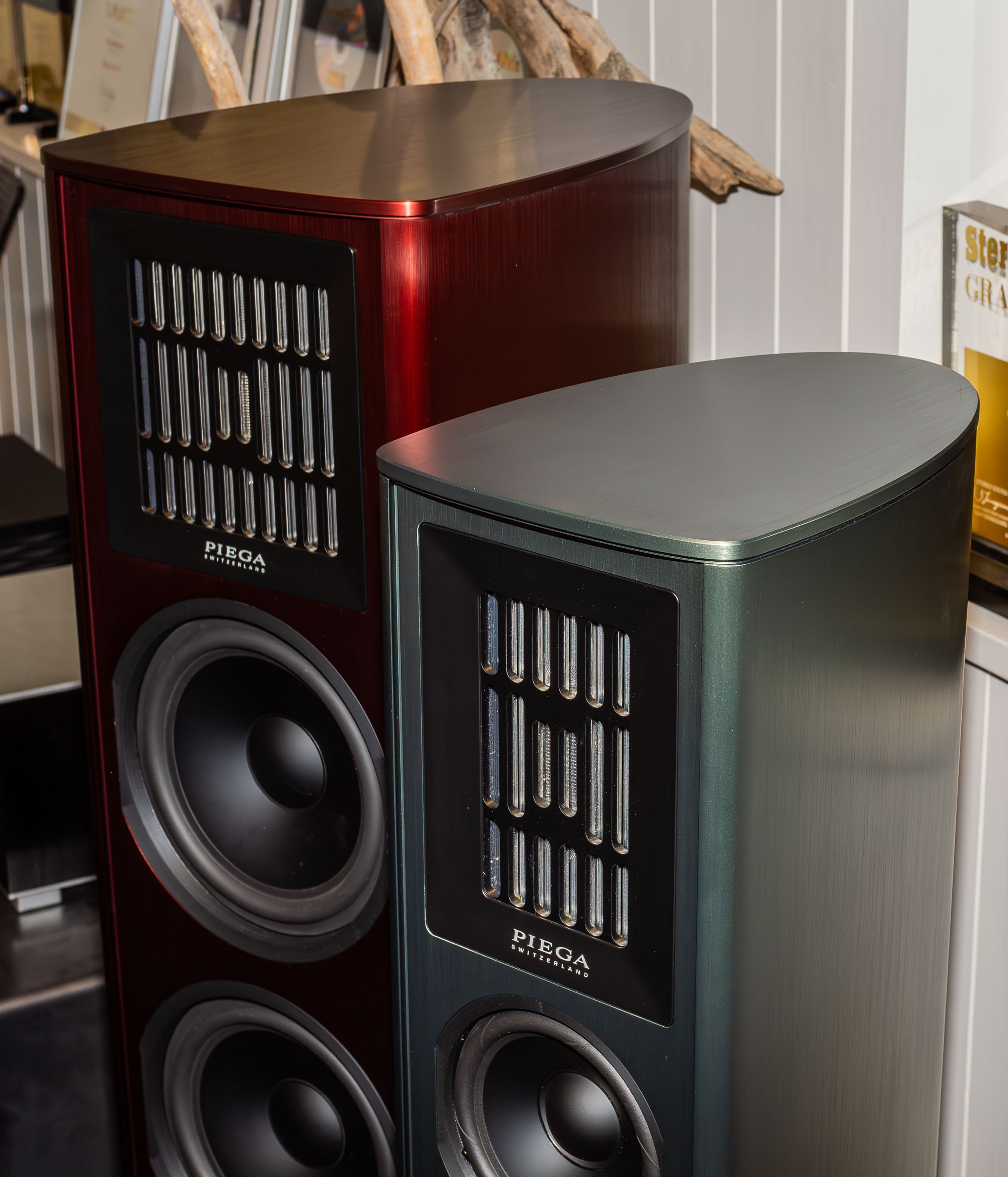

            Hier "in echt" die rötliche Coax 811 und eine grünliche Coax 611.
            Klicke auf die Grafik für eine vergrößerte Ansicht  Name: 611_811_exc.jpg Ansichten: 0 Größe: 678,1 KB ID: 42542
            Bitte unbedingt beachten: Die Farben können je nach Lichteinfall und Farbtemperatur des Umgebungslichts abweichen. Auf dem Bildchen mit den Farbmustern habe ich zusätzlich ein weißes Blatt Papier fotografiert, damit evtl. der eigene Monitor korrigiert werden kann.

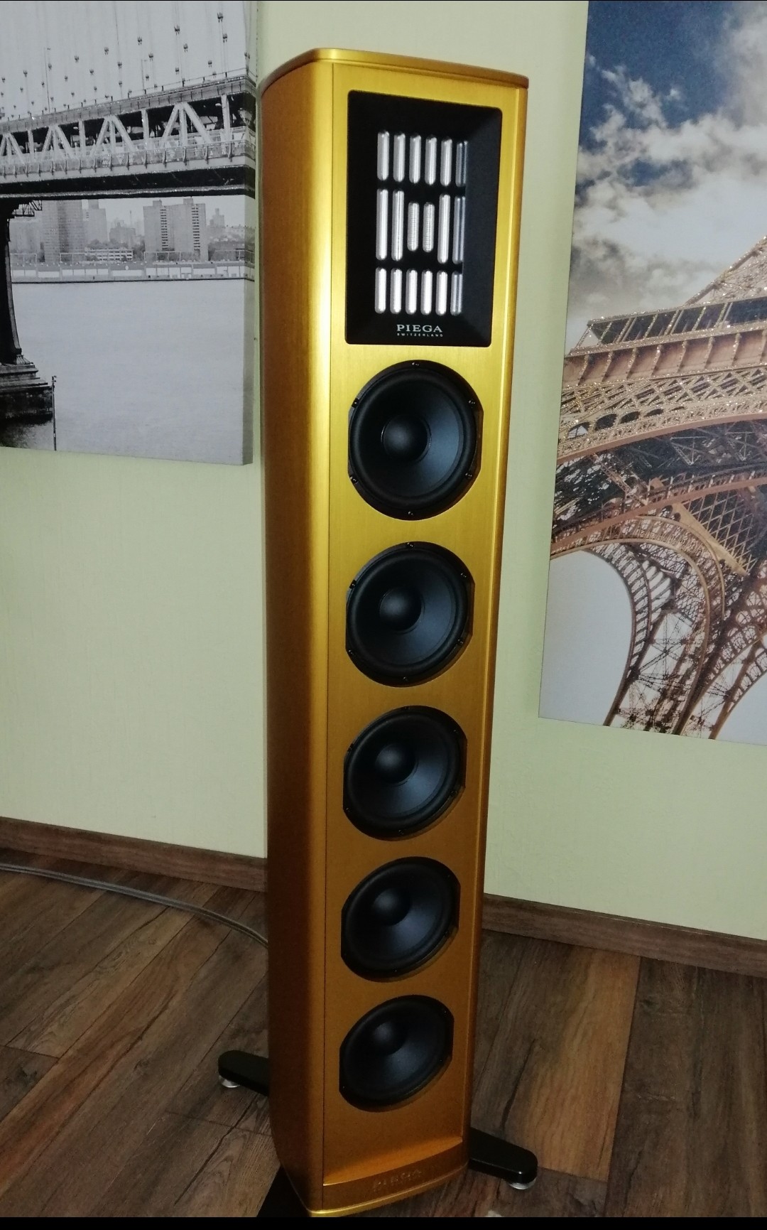

              Hallo zusammen,
              die Variante Desert Gold.
              ​​​​​​​Gruß, Andreas
