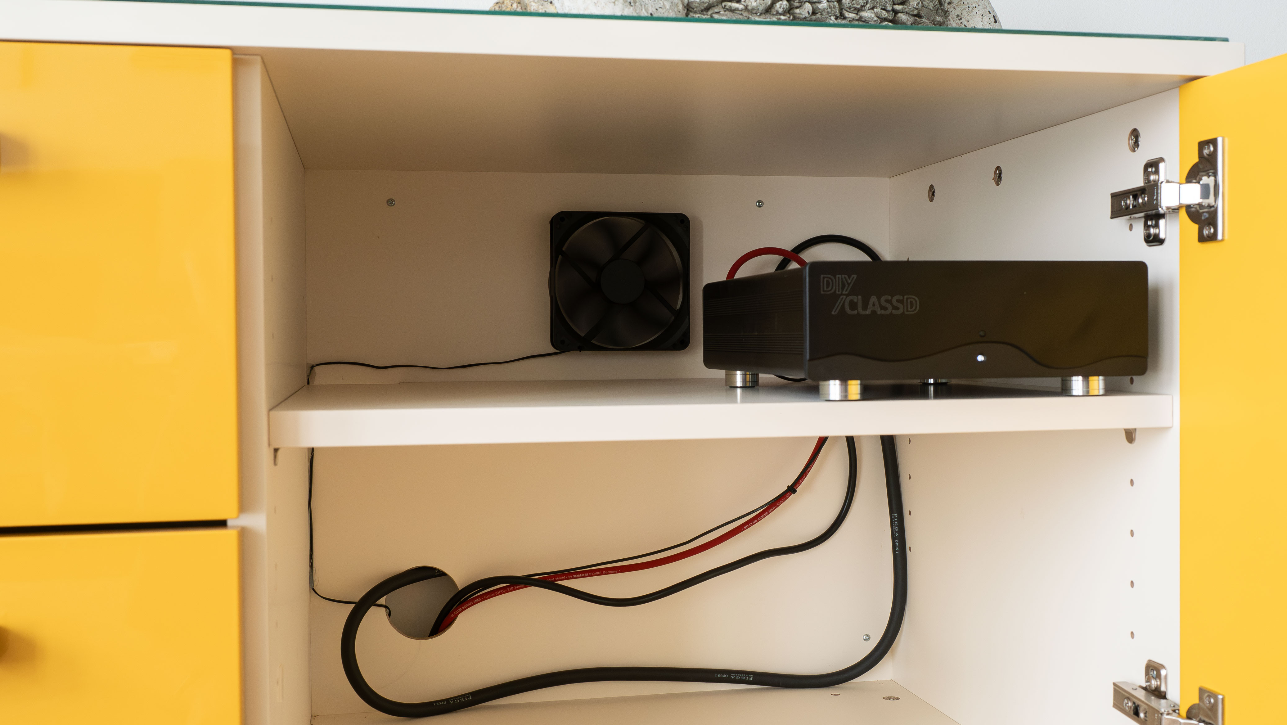

                    Da sich die Schaltverstärker durch einen enormen Wirkungsgrad auszeichnen und somit wenig Verlustwärme erzeugen, werden die Gehäuse kaum mehr als handwarm. Das ist natürlich für diejenigen Interessant, die ihre Elektronik im Schrank verstecken möchten. Wer's ganz genau wissen möchte: Beide Endstufen und der DAC/Pre verbrauchen im normalen Betrieb insgesamt unter 40 Watt. Im Standby insgesamt ~1,5 Watt.
                    Hier im Bildchen das "rechte Aggregat" im Schrank. Um auch noch die wenige Verlustwärme aus dem Schrank "zu ziehen", ist in der Schrankrückwand ein leise laufender PC-Lüfter eingebaut, der mit 6 Volt betrieben wird und somit unhörbar bleibt. Die linke Endstufe ist vergleichbar eingebaut. Bedient wird rein gar nichts an den Monos, nicht einmal ein-/ausschalten. Mein Benchmark DAC/Pre liefert eine 12 Volt-Triggerspannung, mit dem die Endstufen geschaltet werden.

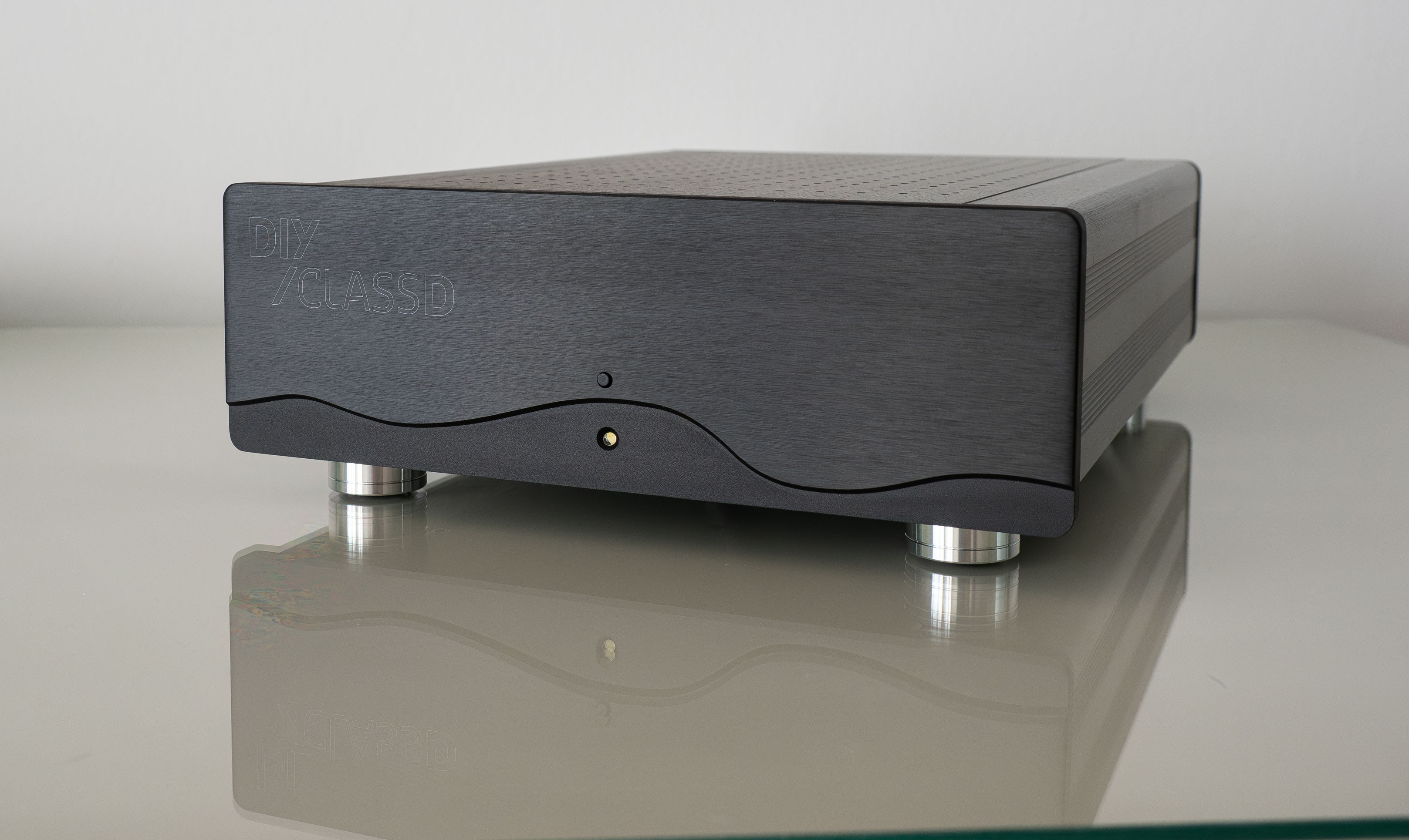

                    Eine kleine LED und ein kaum erkennbarer Ein-/Ausschaltknopf auf der Frontplatte
                    Klicke auf die Grafik fÃÃÃÃür eine vergrÃÃÃÃöÃerte Ansicht  Name: Front.jpg Ansichten: 0 GrÃÃÃÃöÃe: 1.014,6 KB ID: 42066

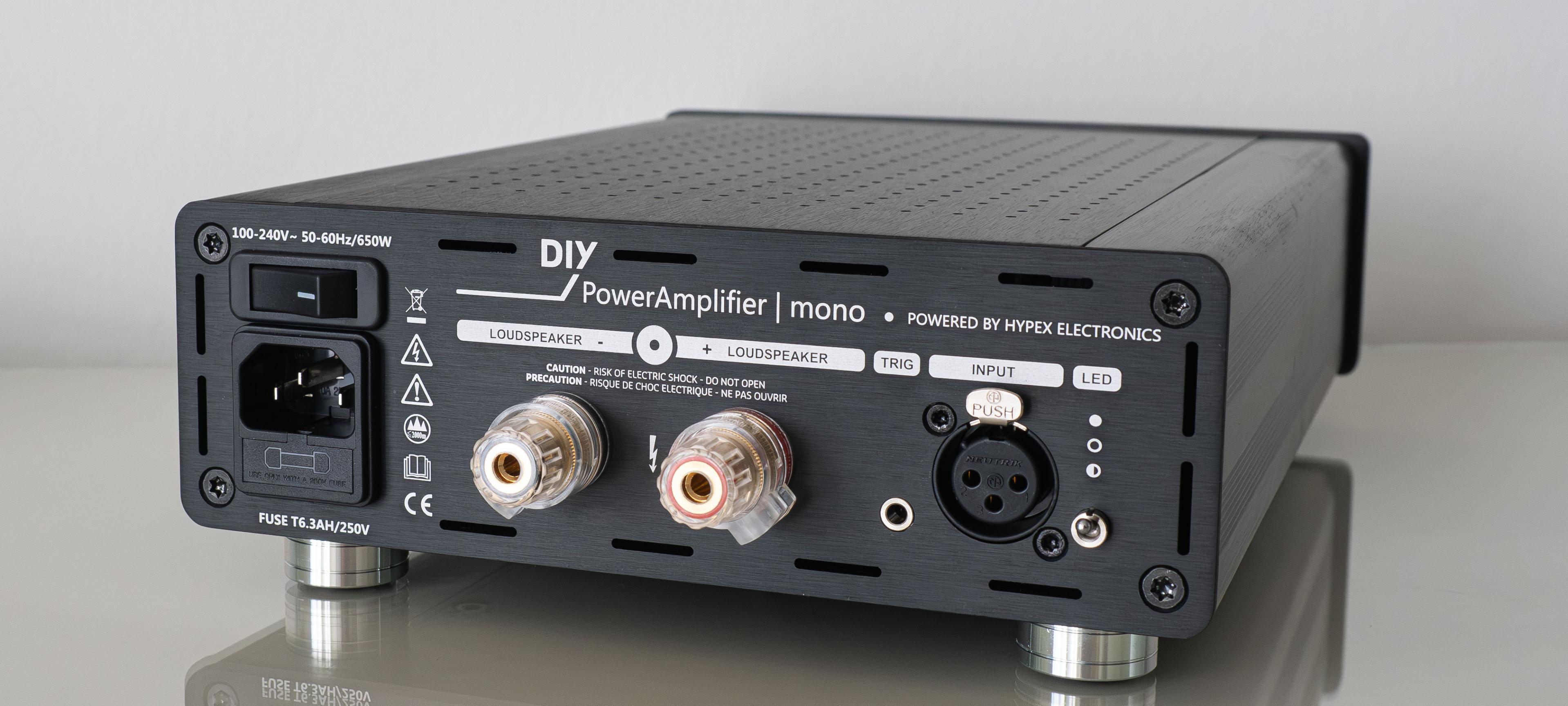

                    Die Rückseite ist übersichtlich und gibt keine Rätsel auf. Es ist nur ein XLR-Anschluss vorhanden, Hypex empfiehlt ausdrücklich die symmetrische Verkabelung. Die 3,5 mm Klinkenbuchse ist der 12 Volt-Trigger, mit dem kleinen Kippschalter kann die Helligkeit der LED auf der Frotplatte verändert werden.
                    Klicke auf die Grafik fÃÃÃÃür eine vergrÃÃÃÃöÃerte Ansicht  Name: ruck.jpg Ansichten: 0 GrÃÃÃÃöÃe: 617,2 KB ID: 42067
