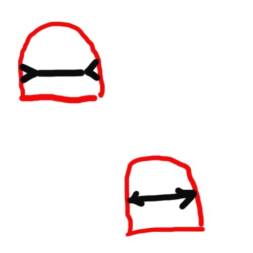

        Vielen Dank. Vielleicht hätte ich meine Frage darüber fragen müssen, ob PIEGA auch darüber nachgedacht hat, die Spannung von außen zu platzieren (was vermutlich auch teurer bin, glaube ich) neben der aktuellen Methode, die Spannelemente von innen bewirbt sich.
          Technologisch ist es in diesem Fall egal, ob das Material in die eine oder andere Richtung vorgespannt wird.
          Außen die Spanner... ich bin nicht sicher, ob der Google-Übersetzer das richtig gemacht hat. Das bedeutet natürlich, dass dann eine ungewöhnliche Designlösung gefordert ist.
          Möglich ist aber auch, dass die Spanner den Zug von außen nach innen aufbauen. Beides funktioniert und ist nur von Details für die Befestigung unterschiedlich. Siehe Bildchen:

            Aus meinem Verständnis:
            Neues Piega / altes Magico
            (( <= Spannelemente innen => ))
            Die Spannung wird von innen angelegt
            Neues Magico
            Spannelemente außen => (( )) <= Spannelemente außen
            Die Spannung wird von außen angelegt. Die an der Außenseite sichtbaren Befestigungsschrauben / Muttern Geschliffen dann zu einem glatten Finish
            Zuletzt geändert von nicoludio; 28.02.2017, 18:27.
              Wie schon gesagt, ob gezogen oder gedrückt wird, spielt hier keine Rolle.
              Viel interessanter kann da schon der Flächendruck sein. Die PIEGA-Elemente verteilen ihre Kraft auf einer verhältnismäßig großen Fläche. Eine Schraube/Mutter hat nur eine kleine Fläche. Aber da sind viele konstruktive Details zu beachten, die auch verschiedene Lösungen ermöglichen.
              Von außen eine Schraube durch das Gehäuse zu montieren hätte den gleichen Effekt, wie Spanner, die in der Box auf Zug ausgelegt sind. Nur die Art der Befestigung ist anders.
              Natürlich ergibt sich ein anderer Aufwand für das Finish. PIEGA eloxiert die Oberfläche mit einer zarten Struktur. Das ist eine extrem dünne Keramikschicht, die sehr empfindlich auf Unebenheiten reagiert. Schon minimale Abweichungen in der Obfläche wären sofort sichtbar. Eine Schraube kann dadurch nicht mit einem perfekten Finish versehen werden.
              Warum Magico diese Herstellung wählt, kann hier niemand beantworten. Vielleicht lässt es sich einfacher montieren? Vielleicht ist es billiger? Keine Ahnung. Da musst du bei Magico fragen.
