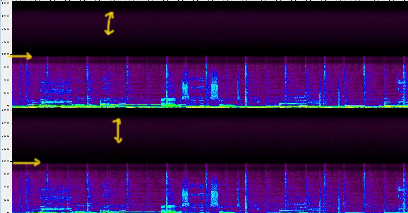

            Die Fakten nochmal in aller Kürze.
            Angeboten als 24/96
            Ein zarter Schleier im Bereich um 30 Khz
            Frequenzgang abgeschnitten bei knapp 24 Khz
            Ein MÖGLICHE Spurensuche könnte vielleicht in folgende Richtung gehen:
            Der zarte 30 Khz-Schleier könnte auf eine DSD-Aufnahme hinweisen.
            Der abgeschnittene Frequenzgang bei knapp 24 Khz deutet auf das im Studio oft verwendete 48 Khz-Format hin. Nyquist/Shannon lassen grüßen.
            Und irgendwie wurde dann einfach auf 24/96 umgerechnet.

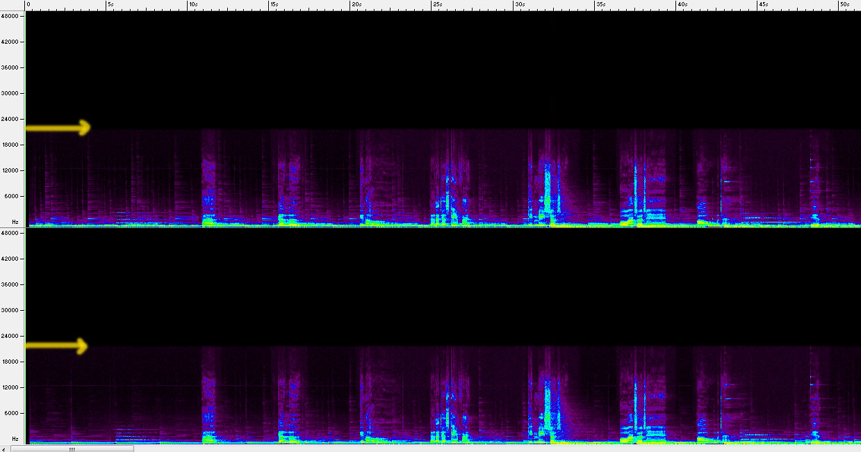

            Zum Vergleich:
            An der linken Skalierung erkennt ihr, dass der Frequenzgang bis 48 Khz angegeben wird. Das bedeutet, das die Analyse in Wavelab gleich die logisch-korrekte Frequenzgangskalierung aus der vorhandenen Samplingrate angibt.
            Hier die simple Hochrechnung des CD-Formates mit der "Abschneidung" bei ~22 Khz, was genau die Samplingrate von 44 Khz ist
            Hier die Analyse mit dem Frequenzgang bis 24 Khz, was auf eine Samplingrate von 48 Khz deuten könnte.
            Ob das alles Hirngespinnste sind, ein Denkfehler bei mir, ein technisches Problem meiner Hardware, ob es einfach nur hin- und hergerechnet wurde, ob ein Studiogerät eine Macke hatte...
