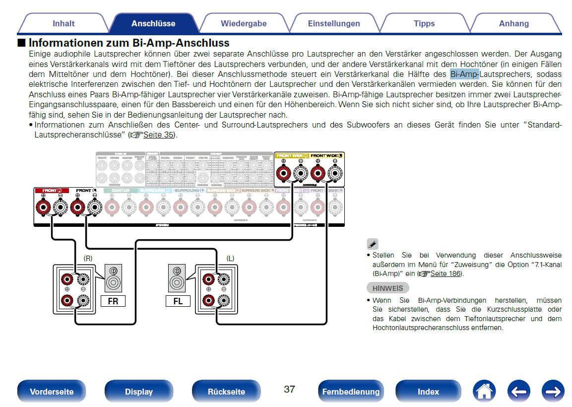

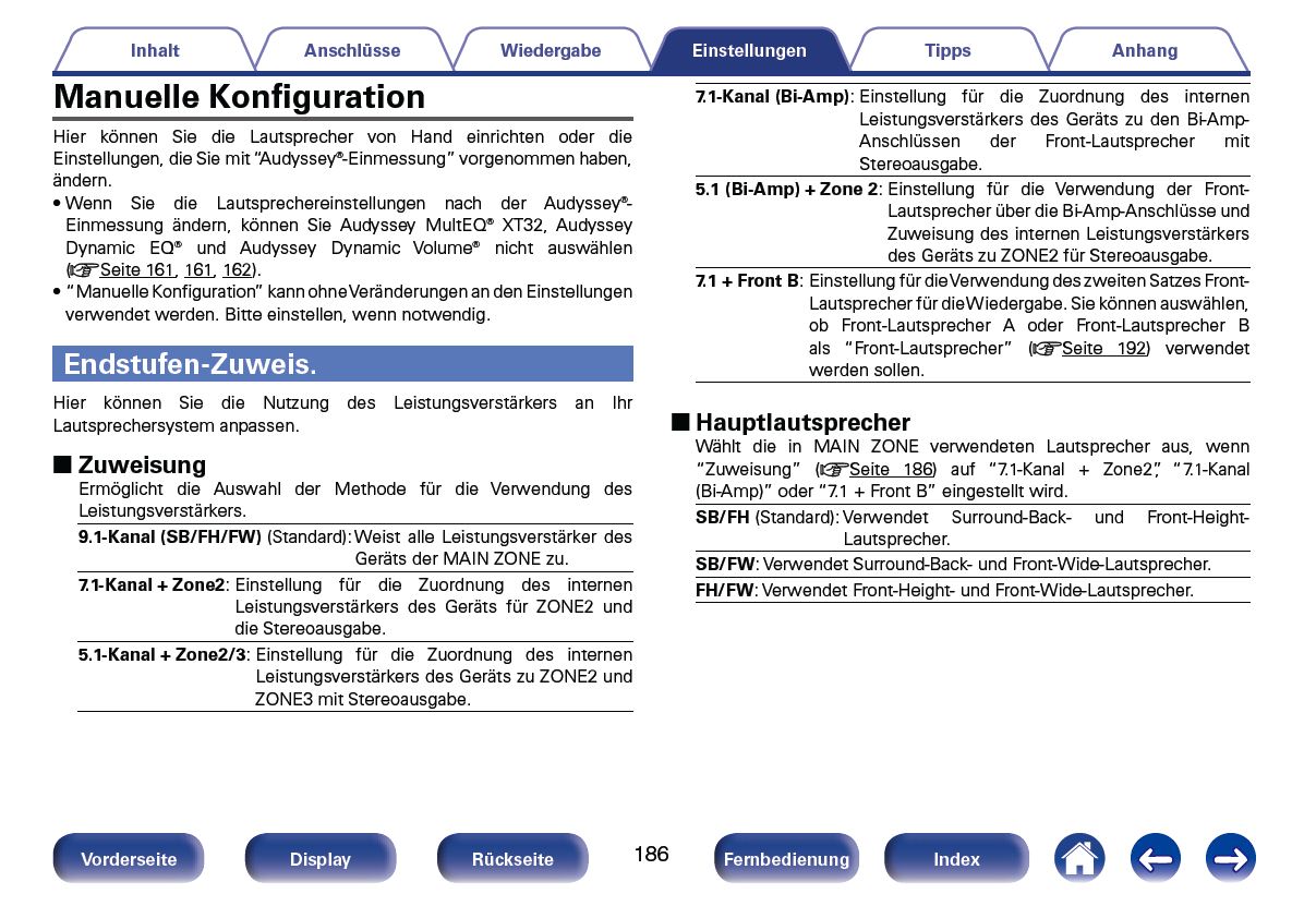

        Hallo Blacknight
        Zur Verwendung des Bi-Amp Modus müssen die Lautsprecher wie folgt angeschlossen werden, ausserdem müssen die Einstellungen des SR7008 im Menu wie folgt geändert werden.
