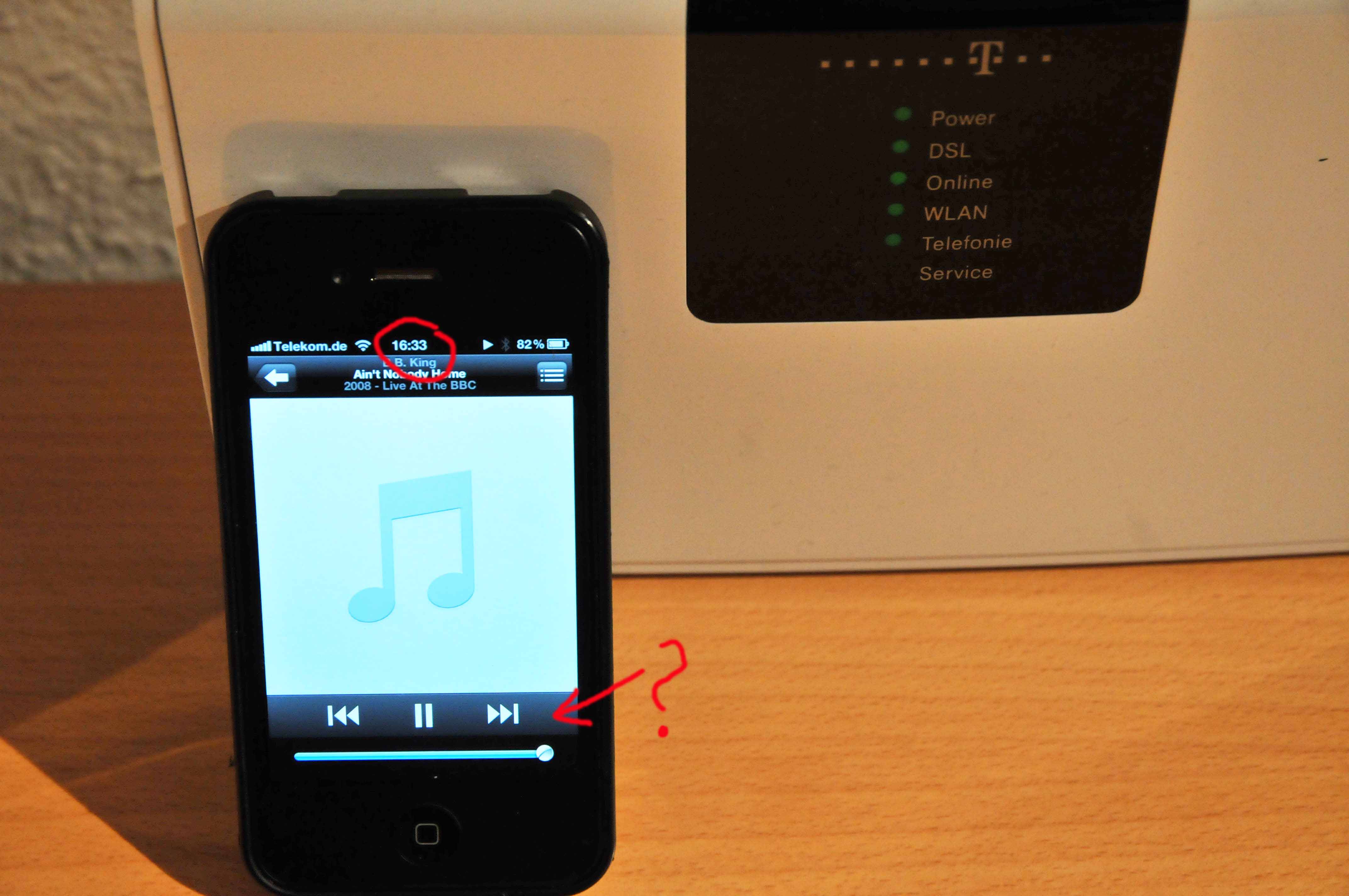

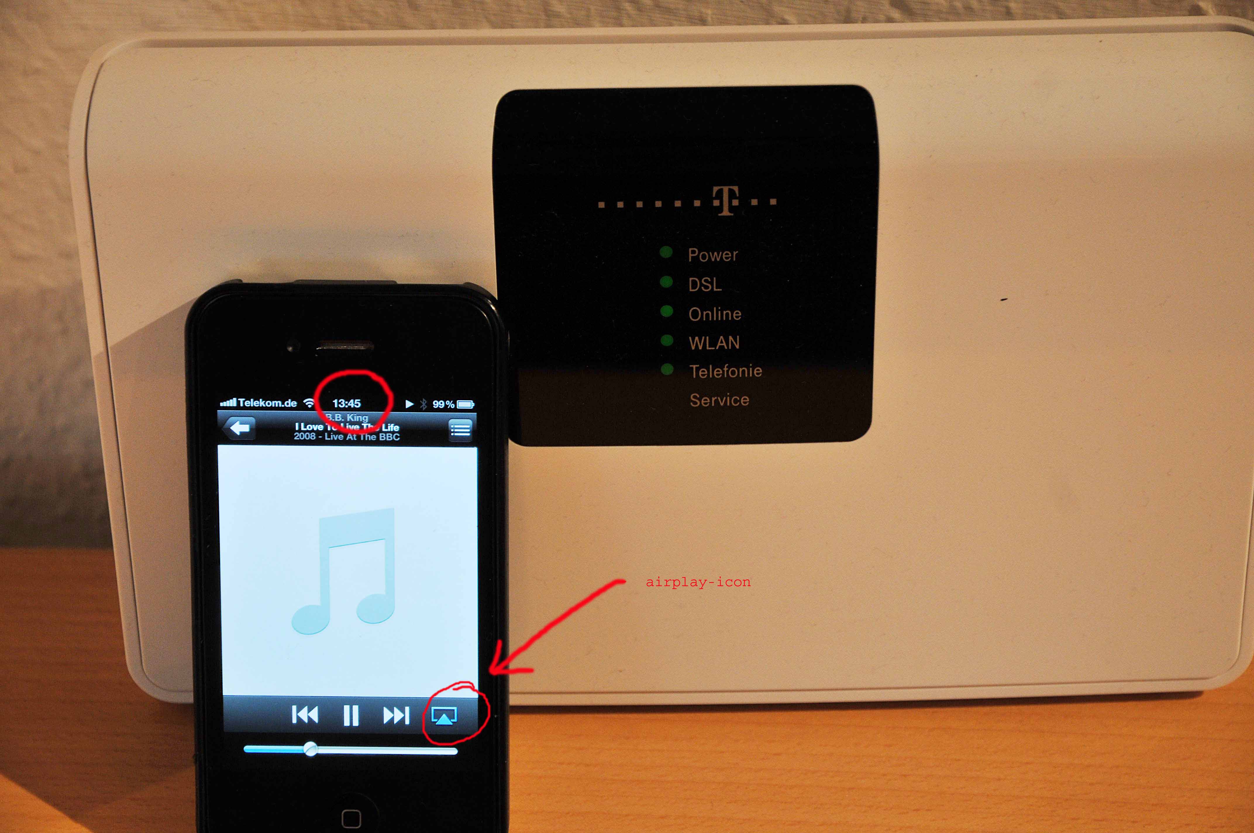

Das liest sich eigentlich alles ganz simpel: Einfach mit einer bestimmten Schaltfläche auf dem iPhone den "Lautsprecher" auswählen und Musik hören. Toll, aber wo ist diese ver.... Sche....schaltfläche. Eigentlich sollte sie neben der "Vorwärtstaste" sein. Fragt mich nicht "warum", irgendwann war sie da. Und dann ging es wirklich easy.
Blöd dann wieder, dass die Schaltfläche 1/2 Stunde später bei einem neuen Versuch weg war, einschließlich der Verbindung. Es erfolgten zwischenzeitlich keinerlei Einstellungen, weder am iPhone, noch am Marantz oder am Router.

In den Bildchen seht ihr das iPhone in beiden "Zuständen" innerhalb von drei Stunden. Zwischenzeitlich war ich außer Haus (mit Handy), nichts wurde an der Technik verändert. Das iPhone lag bei beiden Versuchen neben dem Router. Rot gekennzeichnet ist die Airplay-Schaltfläche.
Ein ganz „normals“ Verhalten heute früh: Ich starte auf dem iPhone den Musikplayer und das Airplay-Symbol ist sofort da. Ich schließe den Musikplayer, rufe ihn in 1 Minute erneut auf und das Symbol fehlt. Seitdem konnte ich keinen Connect mehr herstellen.

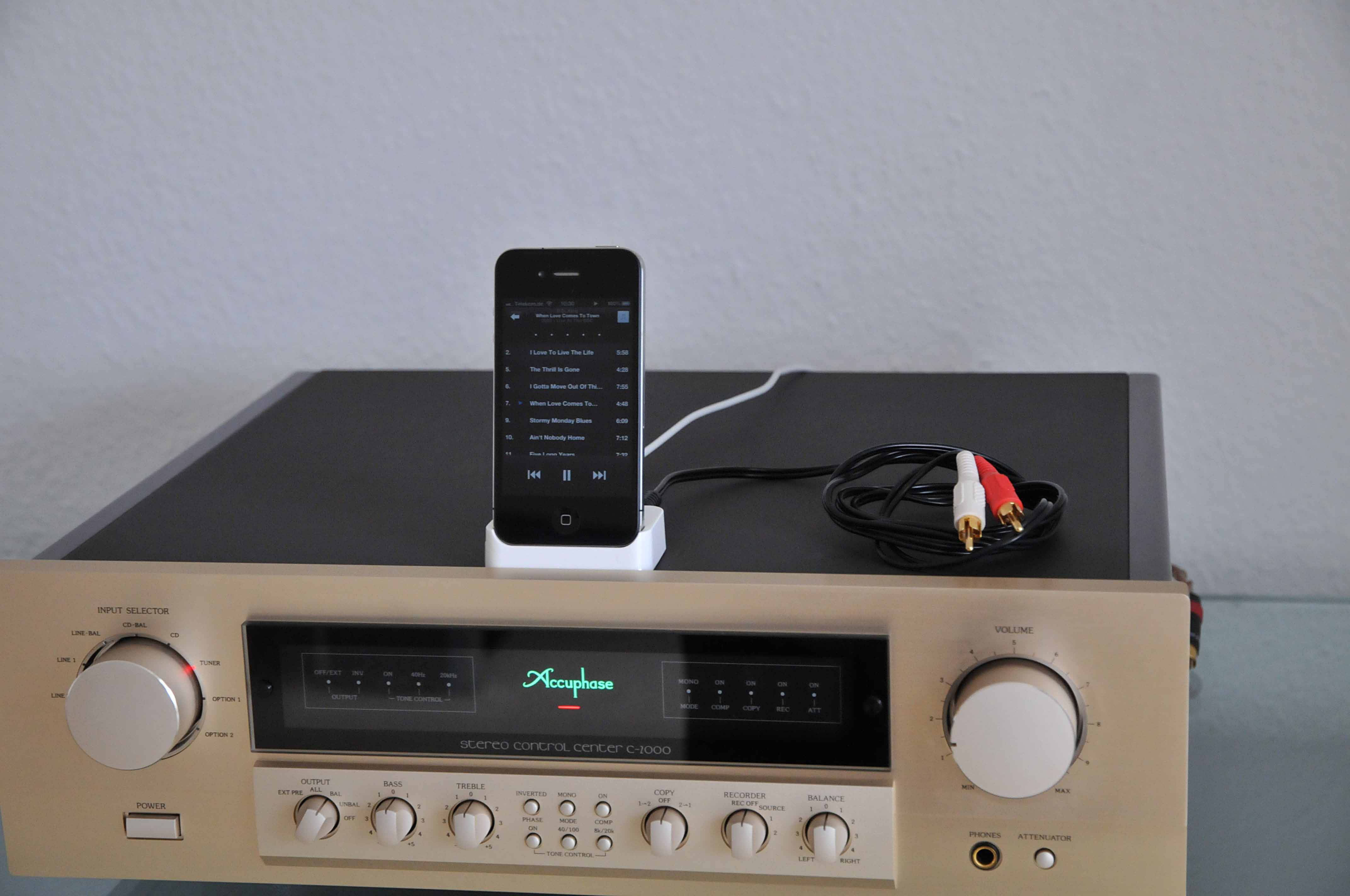

Alternative: Eine kleine iPhone-Dockingstation. Dann klappt Plug & Play wirklich in wenigen Sekunden einschl. Stromversorgung (siehe Bild3).
