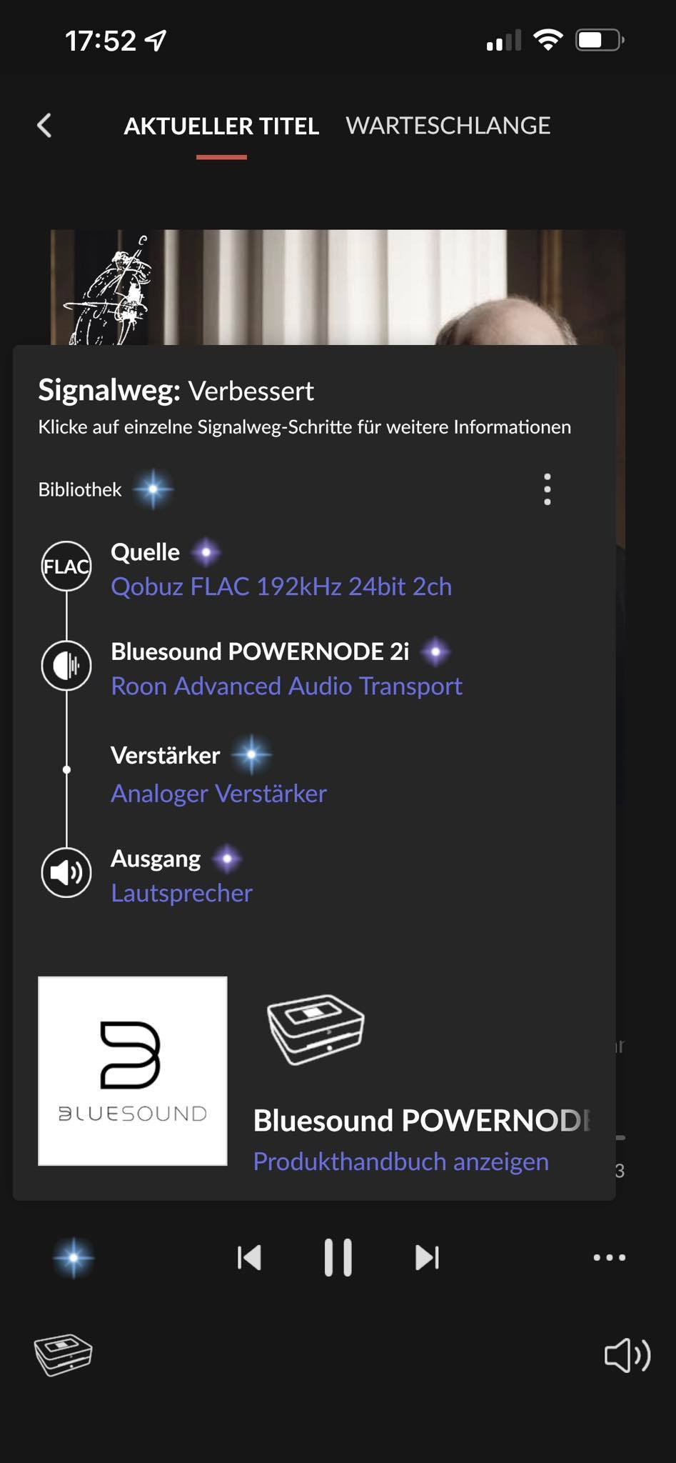

    Hallo liebes Forum
    Ich bräuchte mal die Hilfe der Roon-Profis unter euch. Im unten stehenden Bild wird der Signalweg meiner Test-Roon-Kombi angezeigt. Violett wäre Lossless. Warum wird der Analog Amp nicht als Lossless markiert, obwohl dies ein Roon Ready Gerät (Bluesound Powernode 2i) ist? Ist dies, weil mal die Lautstärke am Gerät ändern kann und so theoretisch in den Signalweg eingreift?

    Schau mal:
    Hi all, We’ve confirmed with NAD that nothing has changed with the audio processing on the device. We’re reaching out to them in order to have them change the “Analog Amplifier” element to appear as “lossless”. -John
