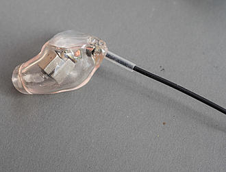

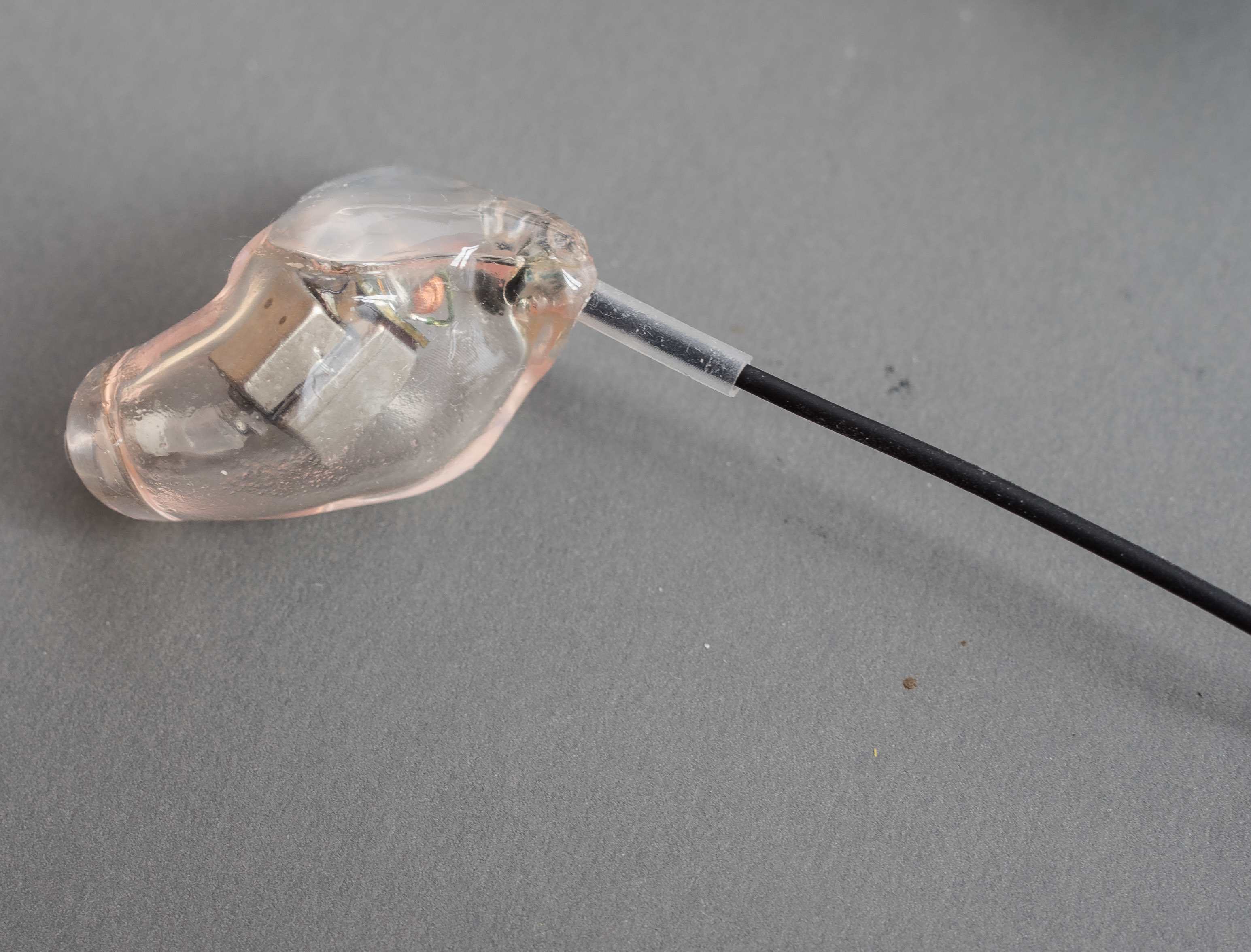

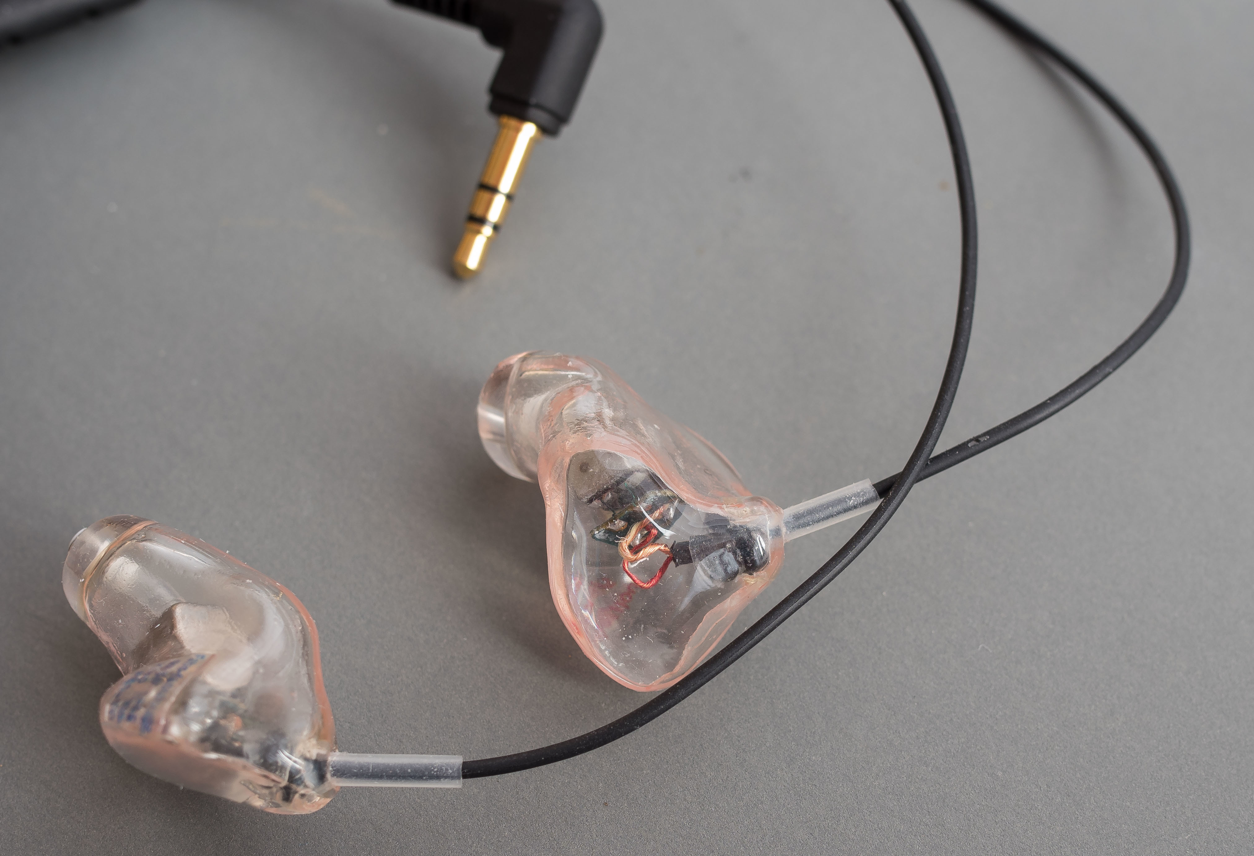

    Die Bildchen zeigen die beiden Chassis im Acryl-Gehäuse (die beiden kleinen silbernen "Kästchen") und die kleine Platine mit den Anschlüssen und dem Kondensator.
