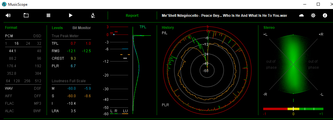

                    Es gibt durchaus moderne Pop-Produktionen, wo den Tonleuten ein prima Kompromiss gelang. Ich habe aber auch Aufnahmen, die ich tatsächlich nur im Auto höre, weil sie auf der großen Anlage keinen Spaß machen. Im Auto können die aber zum Teil "richtig krachen", während die große Anlage einfach nur die Übersteuerung, Komprimierung und Oberbass-Anhebung in den Vordergrund schiebt. Ein typischen Beispiel ist für mich immer der alte Bill-Withers-Kracher "Who ist he and what is he to you" in der Version von Me'Shell Ndegeocello
                    In der Wavelab-Analyse ist unterhalb von ~45 Hz praktisch nichts mehr los, darüber wird richtig "gepumpt". Das Alter der Aufnahme von rund 20 Jahren zeigt aber auch, dass mit diesem Trick schon immer gearbeitet wurde.
                    Zuletzt geändert von nk; 17.03.2018, 12:51.

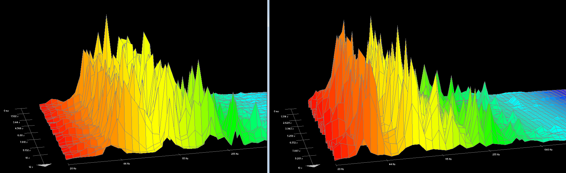

                        Hier mal eine optische Unterscheidung mit "echtem" Tiefbass und einem Bereich ab ~45 Hz
                        Links die o. a. Aufnahme, rechts Chris Jones "No Sanctuary Here"
Ansichten: 389
Größe: 712,2 KB
                        Die Werte jetzt nicht ganz genau akademisch nehmen, aber zwischen beiden Aufnahmen liegt im Tiefbass grob und ungefähr 1 Oktave. Das Entscheidende dabei ist, dass Chris Jones die allermeisten Systeme im Auto hoffnungslos überfordert, während "Who is he..." ganz ordentlich spielt.
                        Wenn dann noch Übersteuerung, "überschaubare" Dynamik und deutlicher Limiter-Einsatz erkennbar ist, sind wir bei der Eingangsfrage: Ist HighEnd alltagstauglich, wenn mir die solche Fehler aufgetischt werden?
Ansichten: 380
Größe: 222,8 KB
