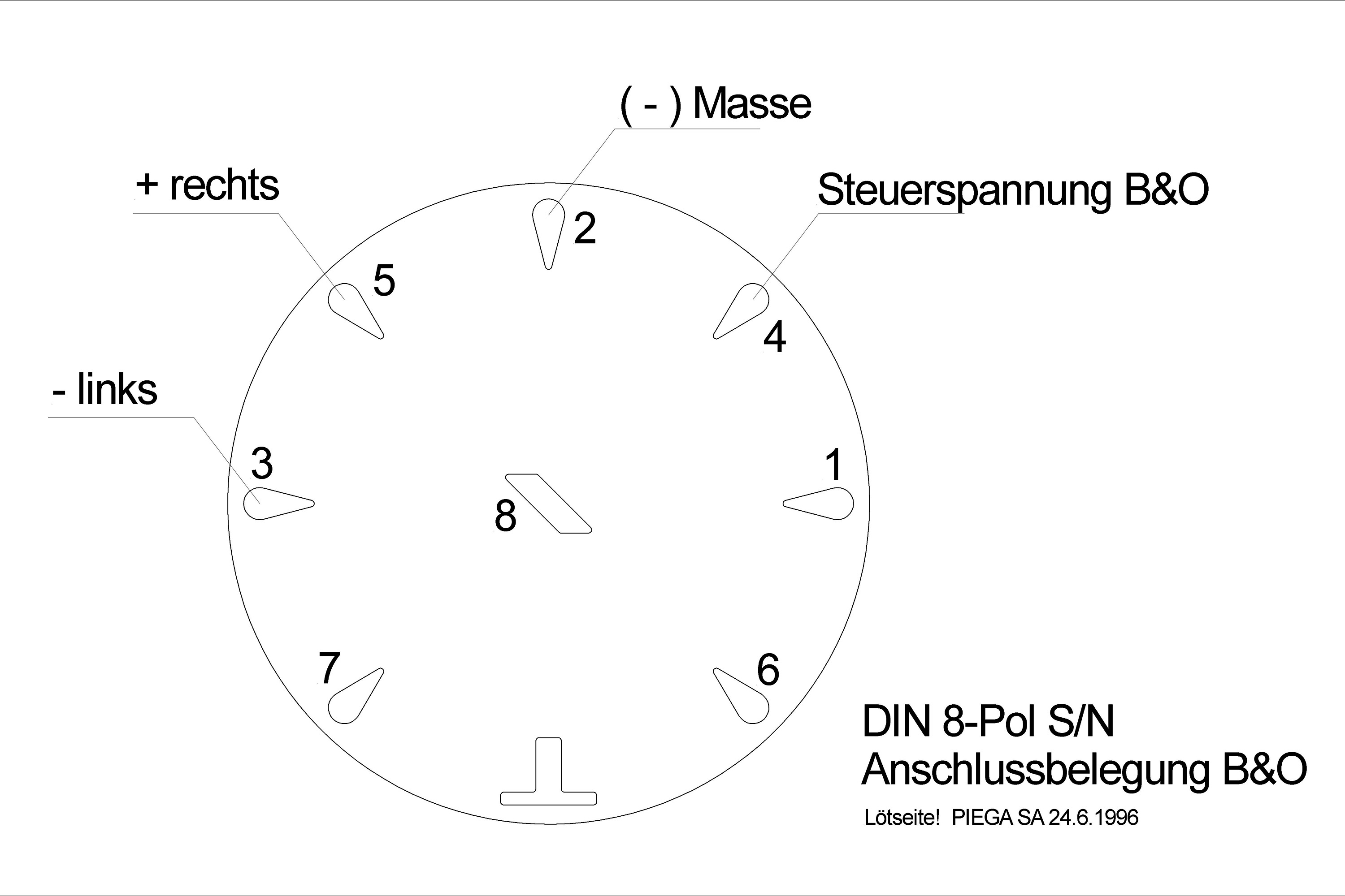

hab ein spezielle Frage:
Betreibe Beosystem 2300 mit 2 P4XL A1 S-NR-5303+5304, diese haben folgende Buchsen, Halter und Schalter:
1. 8-polige
2. Cinch
3. Umschalter
Hab nun folgende Fragen:
1. Pos. 1: müsste Pin 3 nicht auch belegt sein (linker Kanal)?
2. Pos. 2: woher kommt bei Cinch-Nutzung Steuerspannung Ein/Aus?
3. Pos. 3: handelt es sich um Umschalter von B&O auf Cinch?
4. könnte man Pos. 2 auch als NF-Out für einen SUB belegen?
5. ist ein offizielles Schaltbild verfügbar?
Sonnige Grüße vom Niederrhein
Arno
1. 8-polige
- Pin 1: braun > Umschalter (Pos.3)
- Pin 2: braun > Masse
- Pin 3: offen; lt. B&O linker Kanal!?
- Pin 4: braun >Umschalter (Pos.3)
- Pin 5: gelb > NF-Verstärker
- Pin 6: offen
- Pin 7: offen
2. Cinch
- schwarz geschirmt: Innenleiter NF-Verstärker + braun Draht > Umschalter (Pos.3)
- Außenleiter/Schirmung > Masse
3. Umschalter
- braun > Pin 1 Pos. 1
- braun > Pin 4 Pos. 1
- braun > Mittelleiter von Cinch - Buchse Pos. 2
Arno
