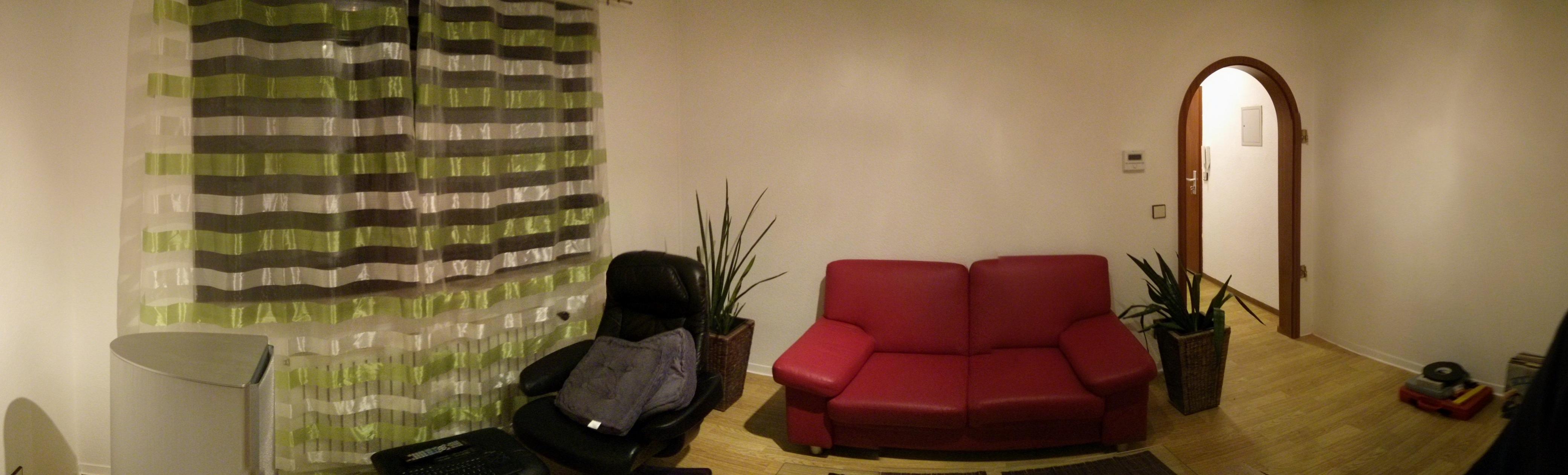

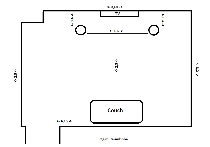

Im Anhang habe ich mal sowohl eine Skizze des Raumes grob gezeichnet (nicht maßstabsgetreu!), als auch 2 Bilder angefertigt, die den gesamten Raum zeigen.
Wichtiges vorweg, dies ist ein extra Raum nur für das Musik hören/Tv schauen. Akustischernutzen kommt erstmal vor Optik.
So, kommen wir zum Raum selbst. Der Sessel fliegt noch raus aus dem Zimmer, es bleiben nur definitiv die 2 Lautsprecher, der Tv, das Hifi Rack, der Glastisch und die Couch. Der Rest ist alles zustellbar/wegstellbar.

Weitere Überlegungen sind Absorber hinter die beiden Lautsprecher an die TV Wand. Frage ist nur, wie viele, wie dick, oder doch was anderes?
Zudem würde ich hinter die Couch auf einer Fläche von ca. 0,5x1,5m Diffusoren montieren, die direkt auf Höhe der Ohren sind.
Brauch ich auch zwingend was an der Decke? Ist eine abgehängte Decke, an die man nicht zu viel Gewicht hängen kann.
