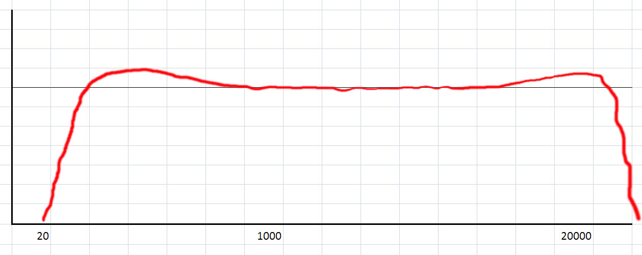

    Im Bild 1 sehen wir den theoretisch idealen Frequenzgang eines LS. Alle Frequenzen werden gleichlaut abgestrahlt.

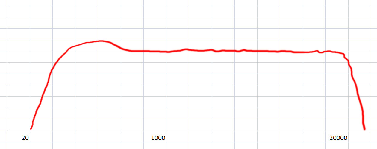

    Bild 2 zeigt eine typische Bassanhebung, wie sie bei vielen LS zu finden ist - vor allem bei kleinen Speakern. Auf Grund der physikalischen Zusammenhänge können sehr tiefe Frequenzen durch kleine LS nicht mehr laut reproduziert werden. Daher nutzen die Entwickler einen kleinen hörpsychologischen Trick und machen den oberen Bass etwas lauter. Dadurch erscheint ein kleiner LS "voluminöser".
Ansichten: 386
Größe: 90,2 KB
    Die gleiche Kurvencharakteristik bei einem ausgewachsenen großen Standlautsprecher kann zum "Bassbummser" führen. Wir müssen bei der Deutung der Kurve unbedingt beachten, wie tief der LS reicht (untere Grenzfrequenz). Tendenziell: Je tiefer der LS "geht", desto flacher sollte die Kurve verlaufen.
    Nicht nur das, es macht einen großen Unterschied, wie die Kurve am "unteren Ende" abfällt. Ein früh einsetzender, aber flach abfallender und tiefer Bass führt bei einer sehr großen Standbox zu einem ganz anderen Hörerlebnis, als eine fast so tief reichende, aber am Ende steil abfallende Kurve eines kleineren Speakers. Als "Dreingabe" ist unser Ohr bei der Bassbeurteilung recht "unsensibel". Daher sind gerade die Kurven im Bass sehr schwierig zu deuten.

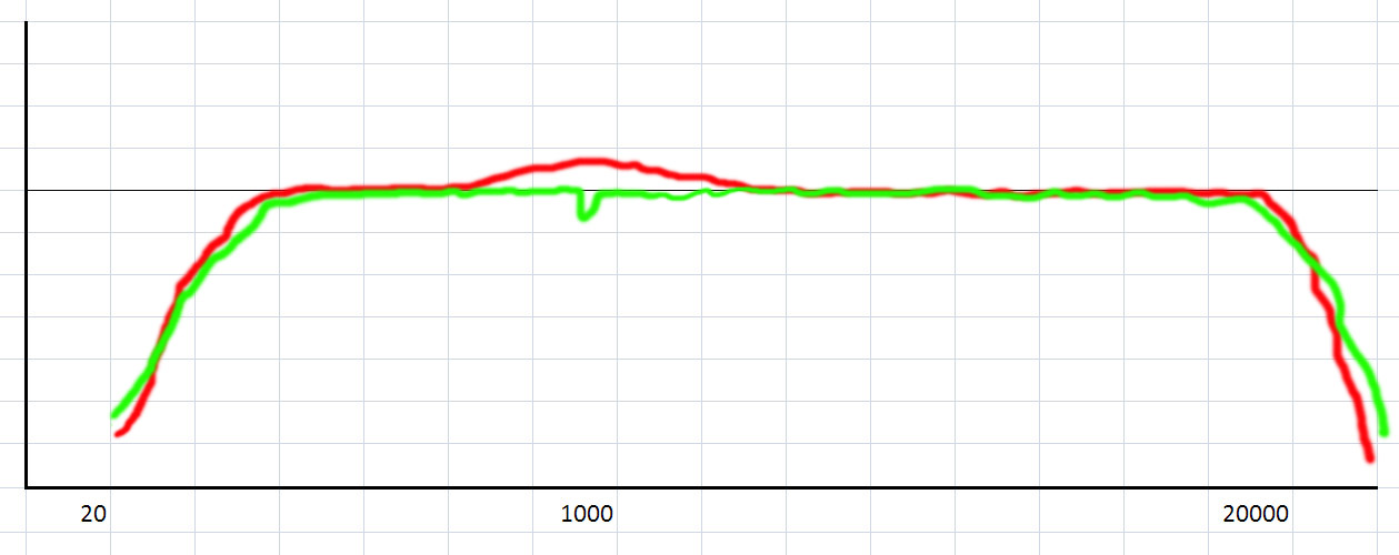

    Etwas einfacher wird's im "mittleren" Bereich. Also eigentlich eher im Bereich so ungefähr und pi mal Daumen zwischen 400 - 2000 Hz. Da "tummeln" sich viele Instrumente mit ihrem Grundton sowie die menschliche Stimme. Außerdem ist unser Ohr in dem Bereich recht sensibel. Und unser Ohr "macht" noch etwas: Es reagiert auf sehr schmalbandige Einbrüche ganz anders, als auf breitbandige Erhöhungen. Das hängt mit der Funktionsweise der sog. Basilarmembran zusammen.
    In Bild 3 hebt sich die rote Kurve in dem Bereich nur leicht jedoch breitbandig an, kann aber dadurch zu einem sehr "prägnanten und deutlichen" Mittelton führen. Dort können bereits Veränderungen von 2 dB LS völlig unterschiedlich klingen lassen. Der kleine "Kratzer" in der grünen (linearen Kurve) macht sich dagegen (so gut wie) nicht bemerkbar.
Ansichten: 407
Größe: 94,8 KB
    Ab wann der "Kratzer" oder die Anhebung erst oder gar deutlich wahrgenommen wird, hängt natürlich auch von einzelnen Ausprägungen, den Hörgewohnheiten und -erfahrungen ab. Aber vor allem mit der (breitbandigen) Anhebung kann der Konstrukteur von ganz zarter Betonung bis zum kräftigen Sounding beeinflussen.
    "Kratzer" haben meistens andere Ursachen als eine gewollte Abstimmung, z. B. durch Interferenzen, Kantenreflexionen oder Aufbrechen der Membranen.
