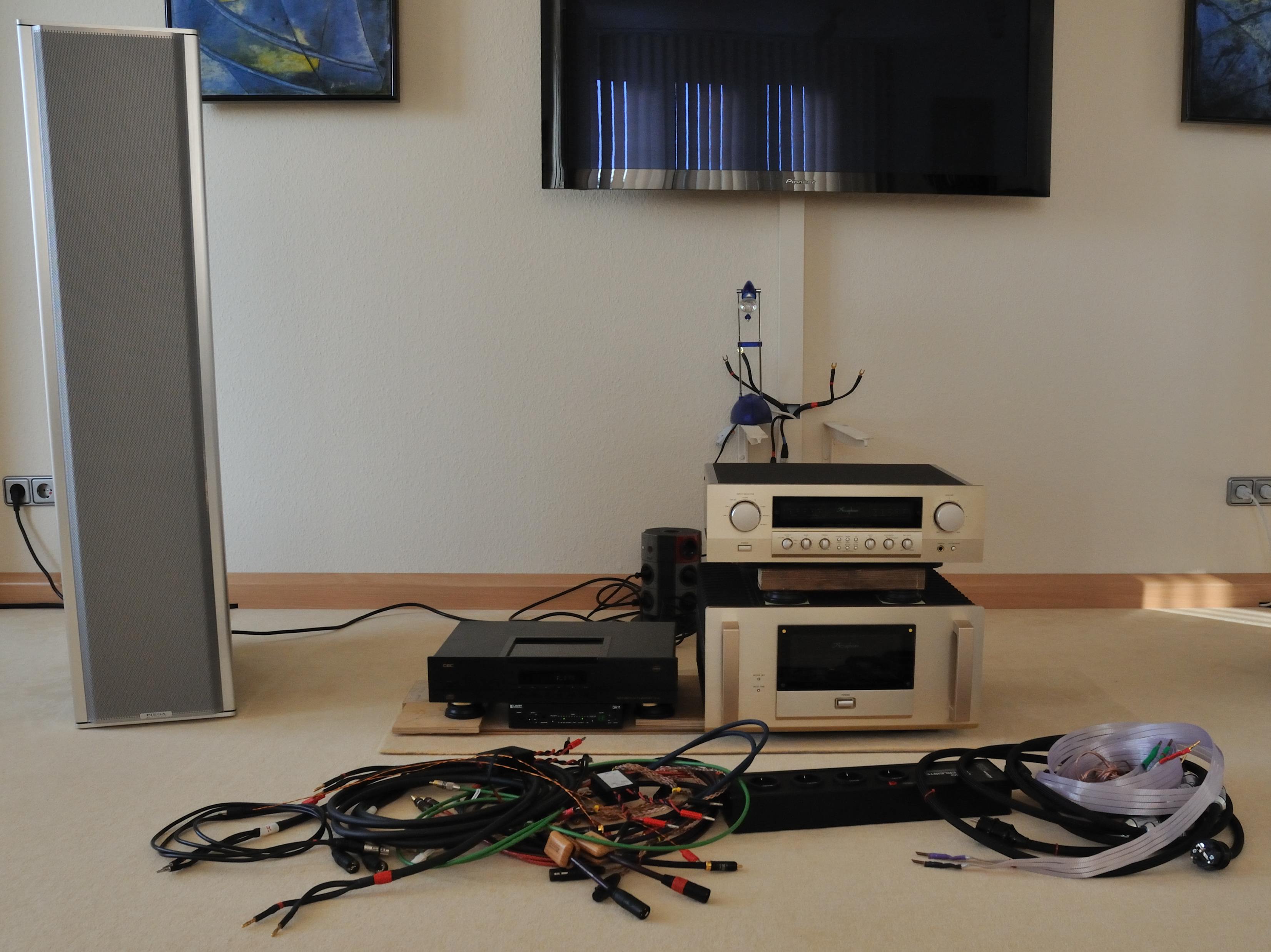

    Die Abhörkette:
    Entweder Notebook oder CEC-Laufwerk über Lavry-Wandler, Accuphase C2000 Vorverstärker, Accuphase A50V Endstufe, PIEGA MasterOne, PIEGA TC10x

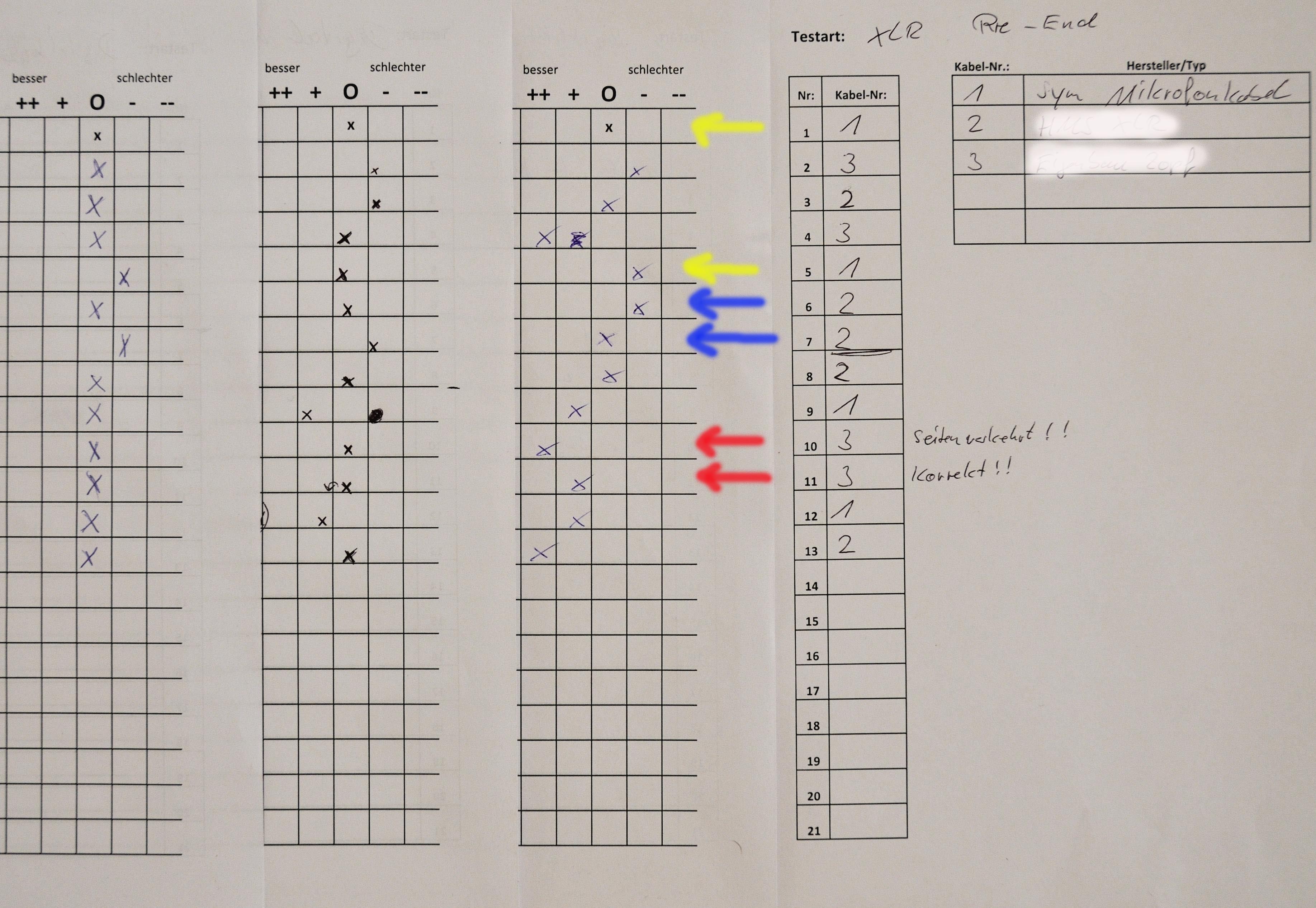

    Im Bild seht ihr, dass für diesen Test insgesamt 13 Durchgänge erfolgten. Durchgang 1 – 7 war der gleiche Titel, gleiche Lautstärke. Durchgang 8 - 13 ein anderer Titel, immer gleiche Lautstärke.
    Im Durchgang 1 wurde das Studiokabel genommen und war somit die Ausgangsreferenz. Interessant an der Sache: Durchgang 5, gleiches Kabel, gleicher Song, gleiche Lautstärke; 2 von 3 Testern stuften das Kabel schlechter ein, siehe die gelben Pfeile.
    Noch besser: Durchgang 6 und 7; gleicher Song, gleiches Kabel, gleiche Lautstärke. Alle hörten Unterschiede, dabei klapperte ich lediglich mit ein paar Steckern!!!! Es war übrigens das teuerste Kabel. Siehe blaue Pfeile.
    Auch nicht schlecht, Durchgang 10 und 11: gleiches Kabel, nur die Kanäle L/R wurden vertauscht. Einer hörte keinen Unterschied, was richtig war. Der Zweite hörte seitenverkehrt besser, der Dritte schlechter.
    Allein an dieser Stelle hätten wir eigentlich aufhören und „dramatische“ Kabeleinflüsse als ungreifbare subjektive Größe einstufen können.
    Im Prinzip liefen alle Tests in der Abfolge und im Ergebnis wie der xlr-Test.

    Stromkabel und Verteiler
    • Billigverteiler aus dem Baumarkt, schon sehr alt und keine gute optische Verfassung,
    • Ehmann-Steckdosenturm, durch Modultechnik fast unbegrenzt ausbaubar,
    • 1 Manufakturverteiler, groß, teuer, schwer
    Die Endstufe mit ihrem Stromhunger musste abwechselnd an die drei Verteilerleisten. In einem Durchgang wurde der alte 5-Euro-Baumarktverteiler mit Farbklecksern besser eingestuft als der Edelverteiler - ansonsten „kein Unterschied“.
    • Beipackkabel
    • 1 Manufakturkabel, in Standardausführung (Durchmesser wie ein Gartenschlauch)
    • 1 Manufakturkabel, gleicher Hersteller, gleiches Kabel aber „noch bessere Stecker“
    Alle Kabel steckten im Edelverteiler, die stromverzehrende Endstufe musste Unterschiede herausarbeiten. Im Prinzip kann man es kurz machen. Als ich fragte, wie das Thema Stromversorgung einzuordnen ist, winkten alle ab.

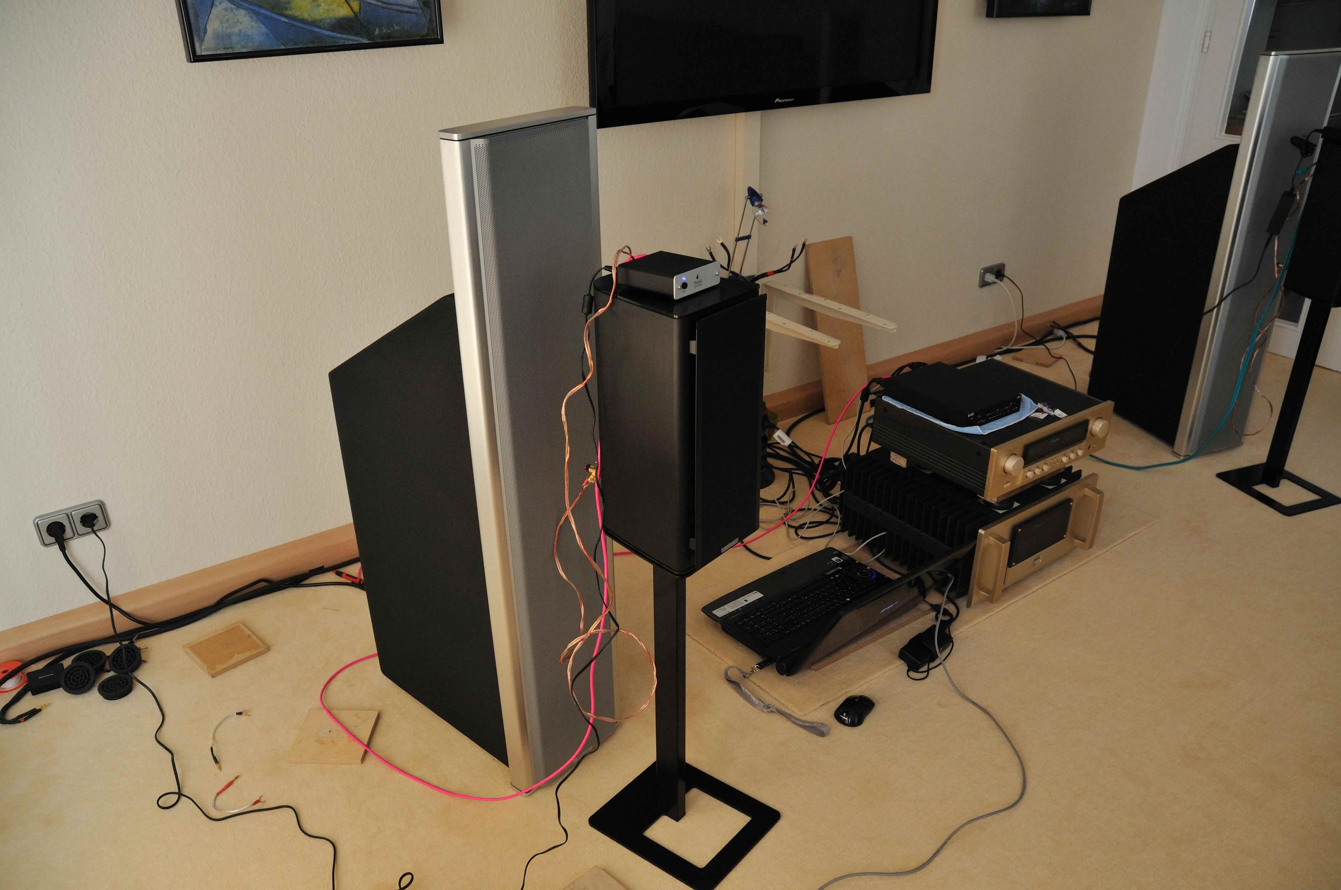

    Der Test konnte wegen der weit auseinander stehenden LS nicht blind gemacht werden. Zwar lagen alle Kabel bereit, aber insbesondere das sehr störrige Superkabel konnte durch die Kabelbewegung optisch erkannt werden. Deshalb kein Test mit Ankreuzfeldern, sondern rein subjektive Kommentare.
    Wer glaubt, dass die Baumarktstrippe gleich „hinten herunter fiel“ irrt gewaltig. Irgendwann kristallisierte sich zwar ein ganz zarter Trend heraus, aber ob das 2.000 Euro rechtfertigt?????
    Das Opus wurde als sehr homogen eingestuft, während beim Superkabel teilweise eine harte aber auch detaillierte Wiedergabe attestiert wurde. Das Bauhaus-Kabel war ein wenig „gemütlich“. Wohlgemerkt, zwischen 5 Euro Baumarktkabel und 2.000 Euro Edelstrippe. Wer PIEGAS so hören will, wie sich Kurt und Daniel das bei der Abstimmung vorstellten, sollte das Opus nehmen. Aber wie Kurt schon in einem Interview sagte: „Es ist das i-Tüpfelchen.“ Noch dazu ein sehr kleines.
    Die Unterschiede zwischen der Accuphase A-50V und der A-65 waren dagegen Zeitreisen durch die Jahrhunderte.
