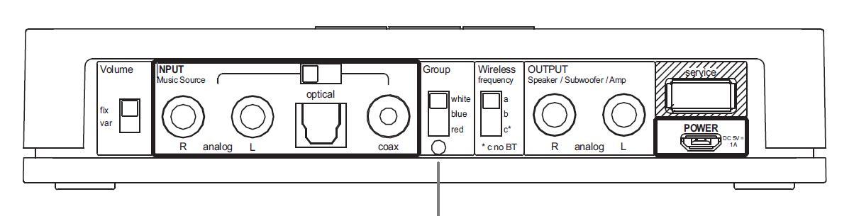

Ganz einfacher Aufbau: Quellgerät -> Connect -> PIEGA Aktiv-Lautsprecher (Connect-kompatibel).

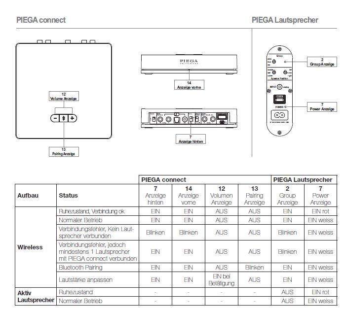

Hier noch einmal (aus der Anleitung) die Statusanzeigen am Connect und am LS, die bei einer evtl. Fehlersuche hilfreich sein können:
Zur ersten Inbetriebnahme…
Hinweis: Es kann sein, dass bei Umschaltung der Gruppe oder Frequenz ein paar Sekunden Verzögerung eintreten, da sich das System "neu finden" muss.
Das war’s und im Normalfall müsste jetzt die Musik spielen.
- sollten wir den Connect und die LS nicht zu weit voneinander entfernt und mit direktem Sichtkontakt aufstellen.
- Gemäß der Anleitung stellen wir die Gruppe und die Übertragungsfrequenz ( Group und Wireless frequency) am Connect ein.
- Am LS muss dann noch die Gruppe eingestellt werden, die am Connect ausgewählt wurde.
