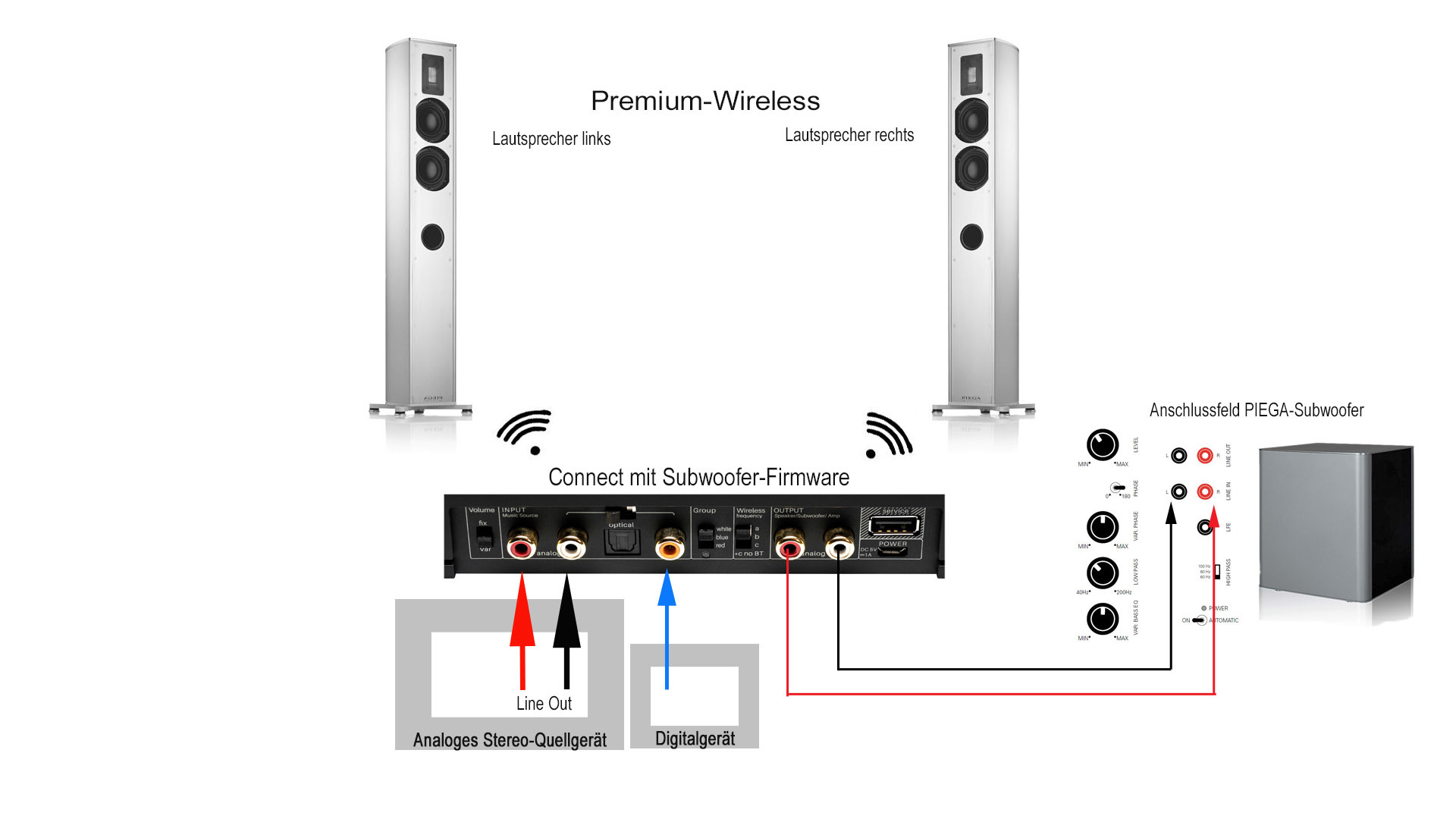

    Ein vereinfachtes Blockdiagramm des Schaltungsaufbaus (hier mit analogem und digitalem Quellgerät):
Ansichten: 738
Größe: 134,9 KB
    Auch wenn es für den Anwender einfacher wurde, so ganz ohne eigene Einstellarbeit geht’s dann doch nicht. Da der Bass-Pegel (die Lautstärke des Subwoofers) auch von seinem Standort abhängig ist, muss der Anwender noch den Pegelregler seinen Bedürfnissen anpassen. Grundsätzlich spielt der Subwoofer in einer Raumecke lauter, als frei im Raum stehend. Auch raumakustische Gründe können die Ursache für extreme Pegelschwankungen am Subwoofer-Standort sein. Deshalb muss der Anwender den Pegel direkt am Subwoofer einstellen. Mehr als der Pegel des Subwoofers muss aber nicht eingestellt werden.
    Aber nicht vergessen, dieser doch recht einfache Aufbau funktioniert optimal nur in Kombination mit den beiden PIEGA-Subs TMicro und PS101.

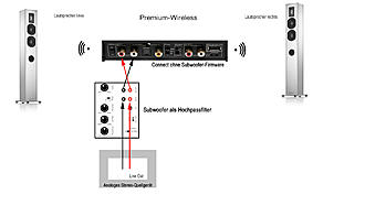

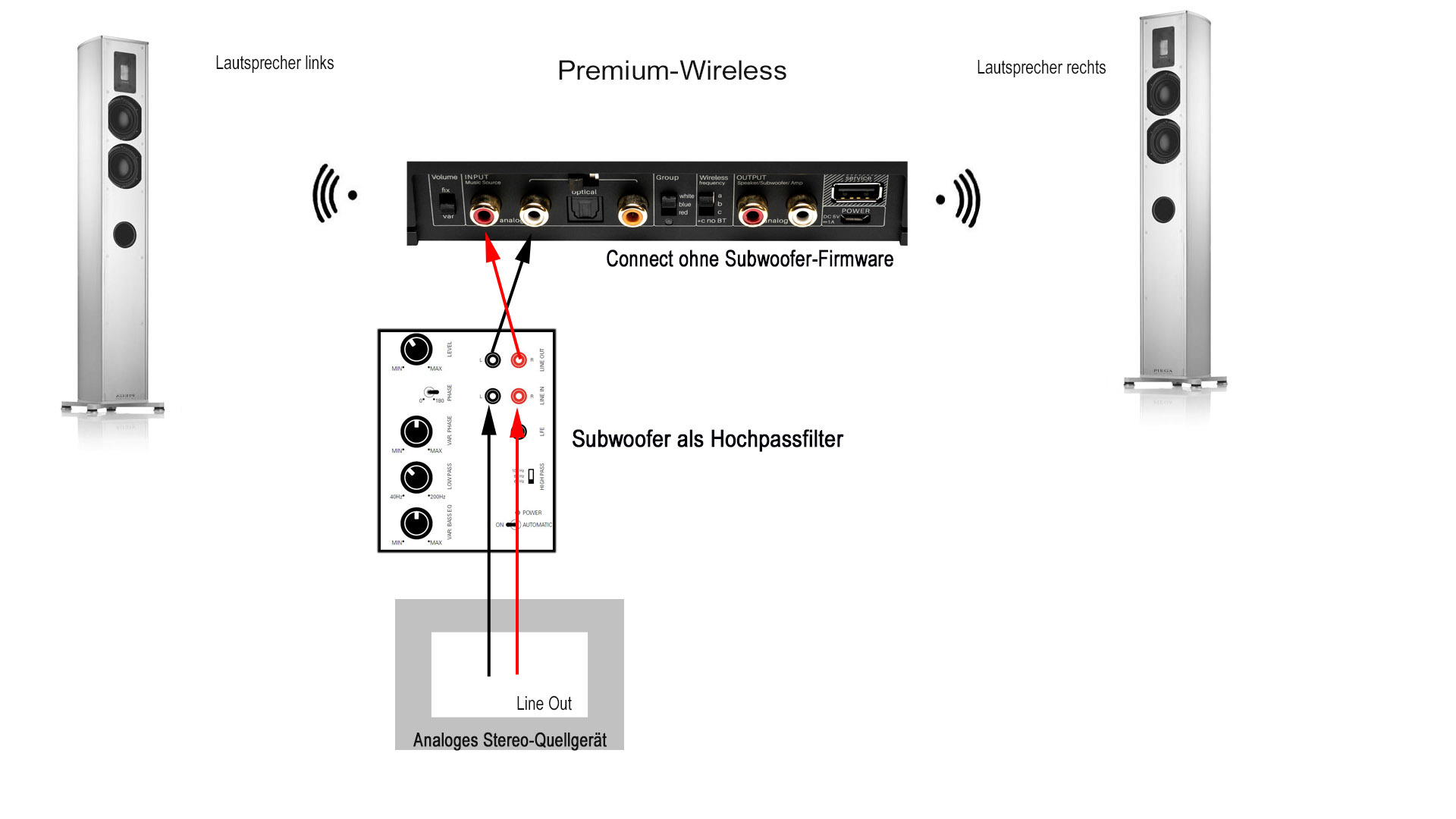

    Im Schaltbild bekommt der Connect in dieser Variante das vom Subwoofer gefilterte/geregelte Signal und schickt das bearbeitete Signal auf die Funkstrecke
Ansichten: 631
Größe: 124,5 KB
    Jetzt gibt der Connect nur das hochpassgefilterte Signal weiter. Wir können somit unseren Subwoofer im Rahmen seiner technischen Fähigkeiten anpassen und die Satelliten sind von der Tiefbassarbeit befreit. Der prinzipielle Schaltungsaufbau ist vergleichbar mit der kabelgebundenen Variante zwischen Subwoofer -> Aktiv-LS. Der Connect ersetzt in diesem Aufbau "nur" die LS-Kabel durch die Funkstrecke.
    Allerdings gibt’s Einschränkungen in Möglichkeit 3.
    Schaltungstechnisch befindet sich der Subwoofer VOR dem Connect und somit kann ein Bluetooth-Signal nicht über den Subwoofer laufen. Ganz basslos ist es aber trotzdem nicht, denn jetzt passiert folgendes: Im BT-Musiksignal ist das komplette Frequenzspektrum enthalten. Das Musiksignal geht vom BT-Sender in den Connect und sendet das an den LS. Der bekommt jetzt das komplette Frequenz-Spektrum und gibt somit auch die Bässe wieder. Aber OHNE Subwoofer-Unterstützung. Das kann man auch am Blockschaltbild erkennen. Die Pfeile geben gleichzeitig die Signalrichtung an. Daran kann man erkennen, dass ein BT-Signal nicht vom Connect zum Subwoofer laufen kann.
    Ich schätze einmal, dass 99% aller Subwoofer nur das analoge Signal filtern. Wer das digitale Signal von der Quelle bis zum Funk-LS nutzen möchte, kommt mit Möglichkeit 3 nicht zum Ziel.
