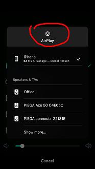

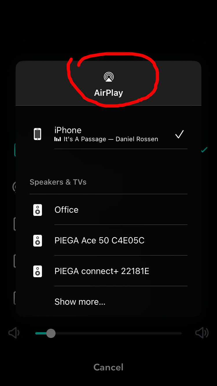

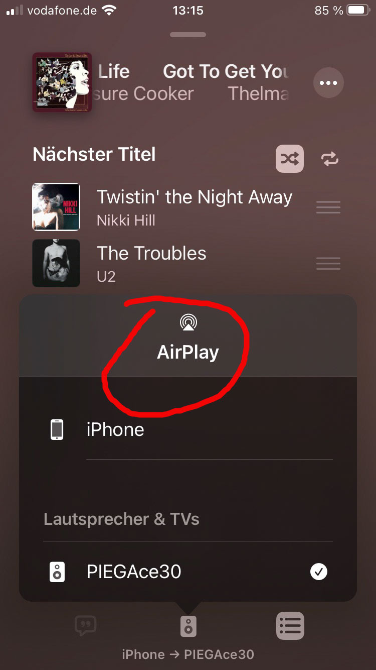

Apple AirPlay ist eine Form der Datenübertragung für Medien (Foto, Video, Musik/Ton) in der Apple-Welt. Mit den entsprechenden Apps auf dem Rechner oder Pad/Smartphone können in Apple-üblicher "easy-going-Manier" unterschiedliche Geräte als Abspielgerät genutzt werden. Mit dem Update werden die Wireless Ace jetzt auch als AirPlay-Abspielgeräte erkannt.
Für die meisten Nutzer ist die einfachste Kontrolle der Aufruf eines "Apple-Abspielgerätes" auf dem iPhone, iPad usw.
Hier zwei Beispiele im Auswahlmenü des "Apple-Musik-Player" in der aktuellen iOS-Version.
