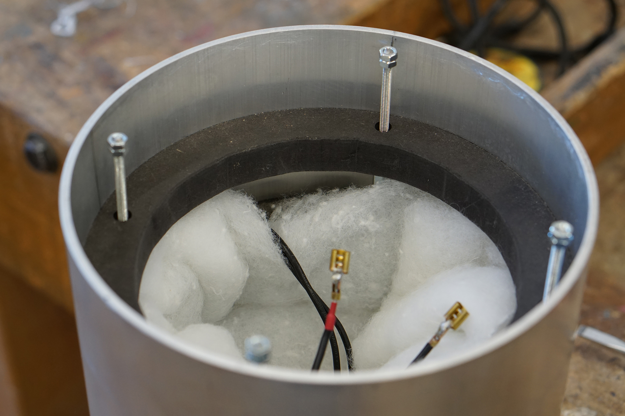

Inzwischen habe ich den Piega-Sub durch eine ausgeklügelte Eigenbaulösung ersetzt, welche quasi auf den Raum 'massgeschneidert' ist. Kurz zusammengefasst handelt es sich um einen geschlossenen Röhrensubwoofer, der das identische Signal an zwei Punkten im Raum abstrahlt, welche sich exakt auf 1/4 und 3/4 der Raumhöhe befinden. Dies schwächt die Raummode zwischen Boden und Decke im Amplitudengang dermassen ab, dass ich die verbleibende Welligkeit gut mit meinem PEQ in den Griff bekomme.
