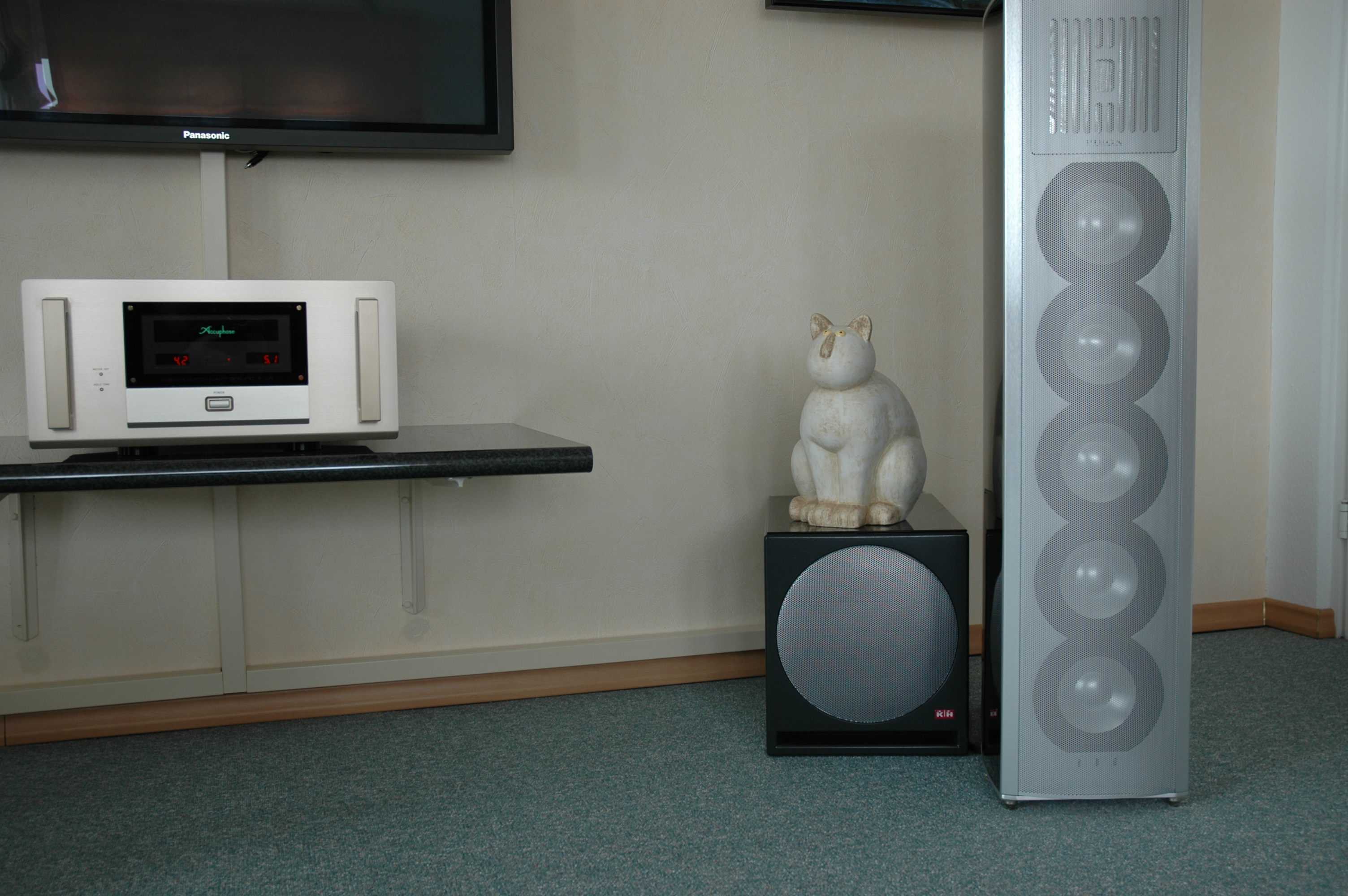

                  Ein Subwoofer, der zu Piega musikalisch passt, muss dann aber höllisch präzise, schnell und fein auflösend sein, sonst holzt man sich doch einen der strahlendsten Piega-Vorteile weg: den Super-Bass? Die Standboxen leisten ja auch unter 80 Hz außerordentliches 😃
                    Der bisherige Sub hat seine Stärken schon auch in der Musikalität und derzeit teste/spiele ich damit. Der bisherige Favorit für die Ziel-Lösung kommt aus den eigenen Reihen (PS2) und sollte dann hoffentlich schon perfekt harmonieren.
                      Hi oeringer,
                      och, das geht schon. Ich betrieb einige Jahre die legendäre C40 (der akustische Vorgänger der 90.2) mit 2 Subbies als Hochpassfilter. Das war schon "ganz gut".
                      Dass der MasterOne ohne Sub auskommen muss, liegt einfach daran, dass es praktisch keine Subbies gibt, die technisch sinnvoll sind und gleichzeitig über einen hohen WAF verfügen.
                        das ist mir in letzter Zeit auch schon öfter durch den Kopf gegangen - insbesondere kann dann die Endstufe auch deutlich freier gewählt werden...
                          Das sind denke ich Themen für der Technik geweihte Räume. "Schatz, wir brauchen noch 2 Subwoofer im Blickfeld, um den Verstärker zu entlasten": halte ich für Himmelfahrtskommando im Wohnzimmer 😔
                            da könntest Du natürlich Recht haben
                            Kenne das selbst aus der Vergangenheit zu Genüge, kann ich aktuell zum Glück anders ausleben. Wobei ich selbst schon auch viel Wert auf Optik lege...
