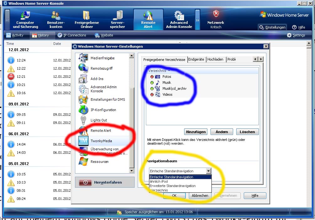

              Im Bildchen wir das vielleicht klarer.
              Dort läuft auf meinem Windows Home Server (WHS) das Twonky-PlugIn für die WHS-Konsole (rot umkringelt)
              Auf der Registerkarte siehst du, dass ich die Bilder und Videos NICHT freigeschaltet habe (blau umkringelt). Gleichzeitig siehst du am unteren Rand den Navigationsbaum (gelb umkringelt). Mit Hilfe dieses Navigationsbaumes kann ich die Anzeige im NA7004 beeinflussen. Von ganz rudimentär (nur Verzeichnis) bis hin zu den üblichen Anzeigen mit Genre, Album, Jahr.... Der "Inhalt" der einzelnen Informationsfelder (Genre, Interpret...) richtet sich natürlich auch danach, was in den einzelnen Musik-Dateien für Informationen eingebaut wurden (die Tags). Da ist natürlich das wav-Format etwas benachteiligt.
              Von daher solltest du mal im Menü des Routers nachsehen, ob dort weitere Einstellungen vorgenommen werden können, so dass zumindest die Bilder nicht angezeigt werden. Aber es gibt da keine genormten Funktionen, Medienserver können manchmal mehr, manchmal weniger.

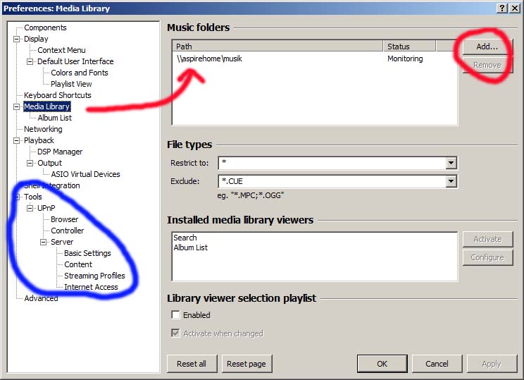

                      Unter den Foobar-Einstellungen findest du die Medienbibliothek.
                      Siehe im Bild rot umkringelt. Dort kannst du auch mehrere Verzeichnise auch auf anderen Computern/NAS eintragen oder wieder löschen.
                      Die blau umkringelten UPnP-Einstellungen findest du, NACHDEM das von Sven erwähnte PlugIn installiert wurde.
